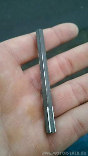

Wollte auch mal was berichten. Erstmal zu meinem fahrzeug.
Audi a4 2.0tdi 170ps mkb-brd mit 70tkm. Bj.2007
Nach langem überlegen habe ich mich entschieden und war gestern bei fa. Wild motoren.
Die jungs machen das richtig gut. War um 7 uhr da und konnte um 12 uhr wieder heimfahren.
Verschleiss war schon zu sehen. Die kanten von dem bolzen waren bisschen abgeschliefen.
Jetzt kann ich endlich wider in ruhe fahren ohne mir bedenken zu machen.
Würde jeden empfehlen es machen zulassen.
Mfg
Imag0008
