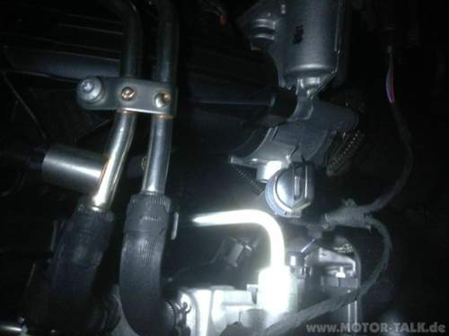

Es gibt eine neue Lösung ohne basteln und Teile wechseln für den 2.0 TDI welcher original schon das schwarze Prüfrohr verbaut hat, nämlich das Set 03L 115 607 24,28€ Ölmessstab mit Rohr.
Bei dem Set handelt es sich um ein Kunststoffrohr (welches das gleiche ist wie das bereits im Auto verbaute) und einen Ölmessstab. Also einfach Motorabdeckung runter, Verschlussstopfen raus, Ölmessstab rein und Motorabdeckung wieder drauf.
Man muss jetzt zwar die Abdeckung zum messen abnehmen aber das ist ja kein Akt. Sehr schöne saubere Lösung ohne basteln.
Inhalt des Sets 03L 115 607 24,28€
Rohr 03L 115 634 (gleiches wie original verbaut)
Ölmessstab 03L 115 611 M {{ keine Ahnung ob man den Messstab einzeln bekommt
Und hier noch ein paar Bilder
Gruß hoermann
Set 03L 115 607
Originaler Verschlussstopfen
Originales Prüfrohr mit Teilenummer

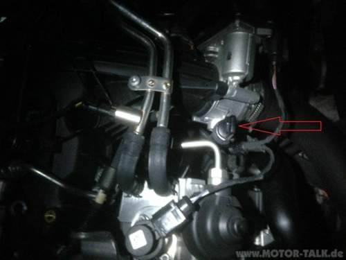

Jaaaa...,- okay... ! Und WELCHEN von den verschiedenen dürfte ich dann bestellen, damit ich keinen falschen bestelle? Habe nur gehört, daß es da verschiedene Längen/Typen gibt...! Kann der Stab dann die ganze Zeit im Motor drinn bleiben, oder muss der Stopfen für den Fahrbetrieb wieder jedes mal eingesetzt werden? Darf die Motorabdeckung immer noch drauf? - passt es noch von der Stablänge? Sorry, aber ich habe da echt wenig Ahnung (-"dumm-Kopf-Modus-an"!)...
Nimm mal die Motorabdeckung ab und schau nach ob du das Kunststoffrohr-Rohr mit Stopfen 03L 115 607C verbaut hast. Wenn ja, passt hier der Stab: 03L 115 611 M
Der mit der M kennung am ende paßt ohne probleme,und mist auch genau.Wird einfach unter der abdeckung aufs plastikrohr gesteckt.Ich habe heute metallrohr und stab bestellt, damit ich beim Messen nicht die Abdeckung abmachen muss.
Teile sind so bestellbar Kosten knapp 26€

Bei mir ist dieses Rohr/Stopfen verbaut -s. Fotos! Da müßte doch der 03L 115 611 M -Ölmesstab doch passen, oder...?
Img-3455
Img-3456
Original geschrieben von jacek88
Danke für eure Antworten!
Ja passt.

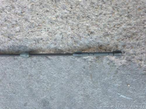

Hallo! Also, der Ölmesstab ist da (- 03L 115 611 M, -10€, -s. Foto). Leider lässt sich damit auch kein zuverlässiges Ölstand ermitteln, da das Messtab immer verschmiert aus dem Motor rauskommt 🙁 ...! Gibt es da einen Trick für...? Langsam frage ich mich: was ist da (un-)genauer, der Messtab, oder die Anzeige???
- einen schönen Sonntag & Grüße aus Hagen/ NRW
Jacek
Foto
Die Anzeige hat eine für ihren Zweck (Feststellung ausreichender Ölmenge) passende Genauigkeit.
-upps 🙄 ...! Sorry, aber hätten wir sonst so einen interessanten, langen “Fred“ zum lesen, wenn es so wäre 😕 ...? Ich hätte mich eigentlich jetzt mehr auf eine Antwort gefreut die mir hilft den Ölmesstab sauber, bzw. mit einem klarem Ölstand aus dem Motor rauszuholen...
Bei mir tritt das Problem mit dem verschmierten Stab so nicht auf. Der Ölstand markiert sich immer so, dass man ihn auch ablesen kann.

Nach längerer Standzeit kommt der Stab relativ sauber aus dem Rohr, blöd nur das die Messung dann sowieso falsch ist.
Mehrmals raus und rein mit jeweils abwischen hilft das Rohr zu reinigen. Das Plastik hell lackieren auch, davon würde ich allerdings Abstand nehmen.
Wahrscheinlich haben nichtmal 1% der A4 einen Ölpeilstab nachgerüstet, und trozdem habe ich noch nie von Motorschäden aufgrund von einem falschen Ölstand gehört. 😉 Von dem her...
Wenn der Stab neu ist haftet das Öl in der Tat nicht besonders gut. Ein paar mal abwischen hilft, und wenn er älter wird, wirds auch besser.
Man kann ihn dann zwar ablesen, aber der Stab taucht leider schräg (ca. 45°) ins Ölbad ein. Keiner konnte bisher sagen, was dann eigentlich gilt. Siehe hier:
http://www.motor-talk.de/.../foto-1-i205899492.html
Ich nehme immer den Mittelwert 😉
