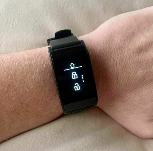

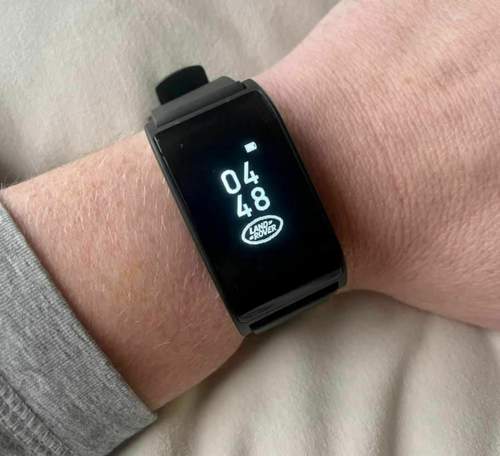

Mit Display, Akkulaufzeit ca. 1 Woche, "ersetzt" den Autoschlüßel, hat zusätzliche Features (z.B. Steuerung der Standheizung). Die beiden Bilder habe ich aus der "New Defender Owners Group" bei Facebook "geklaut". :D Der Besitzer sagte, der Key ist leider ohne jegliche Anleitung, nicht intuitiv und das "Wischen" recht hakelig.

ich habe zum Defender den neuen Activity-Key.
Es gibt wirklich keine Anleitung dazu. Mit etwas googeln habe ich die Grundfunktionen gefunden.
Das Wesentliche kann der Key.
Er fungiert als eigenständiger Zusatzschlüssel, deaktiviert aber dennoch im Fz befindliche Schlüssel, zeigt die Zeit an, öffnet/schliesst das Fz, und aktiviert die Standheizung.
Der Key hängt nun seit Anfang Dezember am Haken, weil wir leider selber dem Namen nicht wirklich gerecht werden können :mad:
Die Batterie zeigt immer noch fast voll an.
Wie verfügbar der ist weis ich nicht. Aber praktisch wäre er bestimmt, wenn wir endlich wieder Enduro fahren könnten :confused:
Ein kompletter Design/Funktionsfehler hat das Teil. Es kann nur mit einem Adapter geladen werden. Die haben es doch tatsächlich geschafft, antelle eines billigen Micro-USB ein eigenes Ladegerätchen zu kreieren. Vermutlich wegen der Wasserdichtheit. Aber umständlich, das Teil immer am richtigen Ort zu haben, ist das schon.

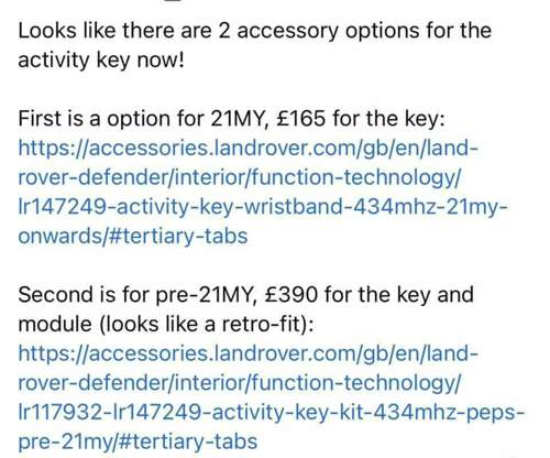

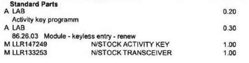

das kann ich Dir nicht sagen, aber es sieht so aus, als könnten auch (einige) ältere Fahrzeuge mit dem neuen Key nachgerüstet werden. So zumindest die Info aus der genannten FB-Gruppe. Siehe Fotos..
