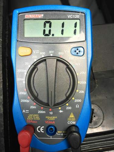

Strommessung:
Habe wieder Strommesung durchgeführt, und es hat sich herausgestellt, dass Ruhestrom 110mA beträgt.
Nach "Sicherungsziehmethode" habe ich festgestellt, dass:
-Sicherung Nr. 39 - Türsteuergerät zieht 50mA Strom
Und
-Sicherung für Polen AMI zieht 20mA.
Ohne oben genannten Sicherungen beträgt der Ruhestrom 40mA.

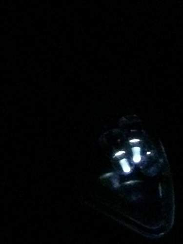

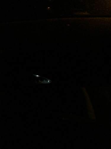

Was ich noch bemerkt habe, dass die UmfeldbeleuchtungsLED's (rechter Spiegel) ein bisschen leuchten.
Kann sein, dass kaum leuchtende Umfeldbeleuchtung diese 50mA Strom zieht?

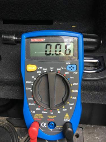

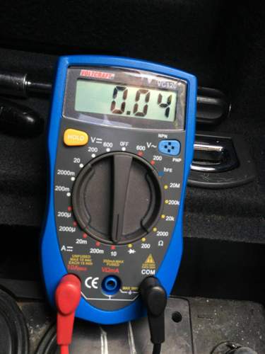

Mit alle Sicherungen
Ohne Türsteuergerät-Sicherung
Ohne Türsteuergerät- und AMI-Sicherung
Über 110 mA muß man nicht reden wenn nach nur vier Tagen nichts mehr geht.
Wie meinst du das ??
Leuchtet noch wenn alles aus ist weiter ?
Da hast du dann einen kurzen irgendwo in der Türelektronik.... die LEDs alleine ziehen so viel nicht.
Haus mal die Türverkleidung runter und schau die alles Kabel und Stecker (auch von innen) an !

Eine kleine Korrektur: linker Spiegel (hab mich oben vertan).
Hallo @derSentinel,
Nach abschließen, wenn alles aus ist (coming home, leaving home), leuchten die LED's schwach weiter - nur linker Spiegel (siehe Fotos).
Soll ich die Kabeln/Steckern wegen der LED-Kurzschluss anschauen oder hängt es auch irgendwie mit dem Ruhestromfehler von Sicherung Nr. 39 Türsteuergerät zusammen?
Ich würde die Verkleidung entfernen und mal schauen wie es da aussieht...alle Stecker zum Türsteuergerät abziehen und prüfen.... ggf hat Dein Türsteuergerät eins weg.
