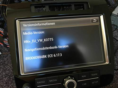

das Update kann man als Firma unter werkstattbedarf bestellen; ich habe dies für 2 Kunden Units auch bestellt;
die FW bringt die genannten unterschiede; FW update dauert je nach SW-Stand und Hardware ca. 1std
das update kann ich hier vor ort aufspielen (kreis RE - NRW)
Img-4154
Img-4156

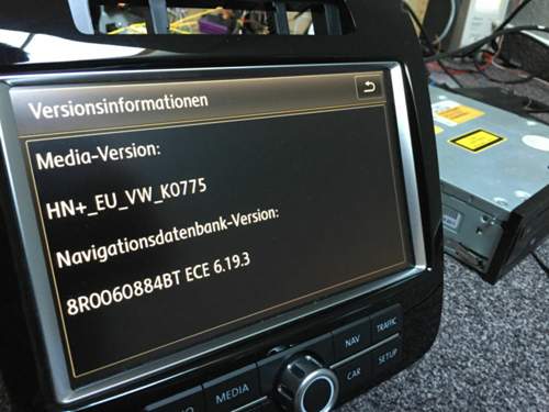

hier noch mal der aktuell letzte Stand der Karten "BT" mit der neuen Firmware
Img-4178
Hast du die Karten mit einer Audi-Lizenz aktiviert? Im VW-Katalog ist nämlich die 6.19.3 noch nicht gelistet.😕
korrekt; es wird Anfang Januar auch eine für VW rauskommen
