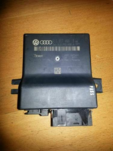

Das Steuergerät mit den Nummern:
HW: 4L0907468B
SW: 4L0910468A
Hat es die Adresse 6C für die Rückfahrkamera?

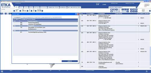

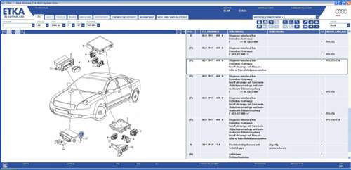

Erstmal verstehe ich nicht so ganz, was die ACC mit RFK zu tun hat.
Desweiteren möchte ich anmerken, dass das von mir angegebene Gateway von einem A8 Bj: 2006 stammt, selbst aber im Jahre 2011 produziert wurde. Also wahrscheinlich Ersatzteil ist. Dieser A8 hat jedoch keine RFK.
Mich verunsichert einfach die Angabe im ETKA.
Laut dem ist das genannte Teil für Modelle mit und ohne RFK angegeben.
Fraglich ist:
Entsprechendes Teil wird einfach für alle Versionen gleich eingesetzt und die Adresse ist grundsätzlich codierbar.
oder
Entsprechendes Teil gibt es einfach mit unterschiedlicher Software für RFK und ohne.
Darüber lässt sich ETKA leider nicht aus, ich vermute aber aus unterschiedlichen Gründen das erste davon.
Ich bekomme halt nur zu der Software keine Angaben.

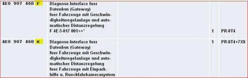

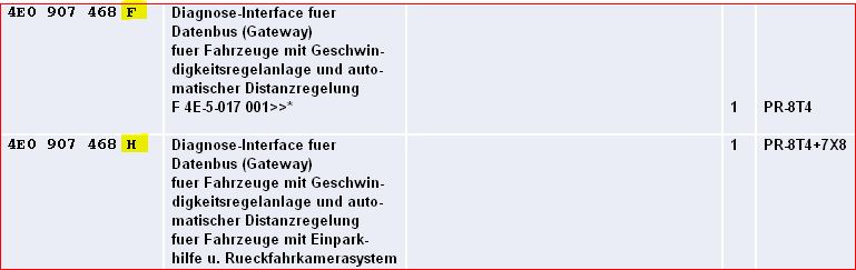

Das erklärt sich doch mit einem Blick auf die von Dir angehängten ETKA-Auszüge und bestätigt ja nur meine Aussage:
@sps.for.a8 schrieb am 21. März 2015 um 12:06:40 Uhr:
ohne ACC: G
mit ACC: H
Leider hast Du auf den von Dir angehängten Bildern jeweils ein Steuergerät eines Audi Q7 markiert und nicht die korrekten Varianten 4E0... für den A8 4e. Dann wäre vermutlich auch die Version 4E0907468
G
aufgeführt worden, mit dem Hinweis " für Fahrzeuge mit Rückfahrkamera" aber der Hinweis " für Fahrzeuge mit automatischer Distanzregelung" eben nicht.
Wie in
diesem Ausschnitt
, aus einem Deiner Bilder, im direkten Vergleich Version F und H auch zu lesen ist, kennt Variante F keine Rückfahrkamera.

TalosX schrieb:
HW: 4L0907468B
SW: 4L0910468A

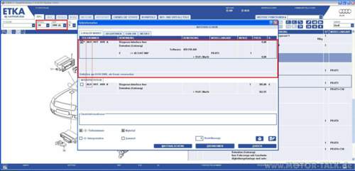

@sps.for.a8:
Mensch du brauchst doch nicht gleich den ganzen Text zu zerpflücken und mich gleich als Idioten einzustufen.
Ließ doch mal aufmerksam und langsam durch.
Ich habe nie gesagt, dass ich dieses Steuergerät, für das ich die Info bräuchte auch habe.
Das aktuell bei mir verbaute ist tatsächlich definitiv aus einem Q7.
Das Steuergerät, das ich haben will ist in einem A8 4E Bj. 2006 verbaut.
Ich brauche kein Gerät, dass für ACC nötig ist. Es würde nur über die fehlende ACC meckern.
Die H bzw. F Variante sind nur bei ACC relevant. Die G Variante ist von der H ersetzt worden.
Im Bild ist auch klar zu erkennen, dass im ETKA ein A8 4E 2006 Filter drinne ist. (s. oben links)
Auch der nächste Audi Händler hat mir ein 4L Steuergerät genannt.
