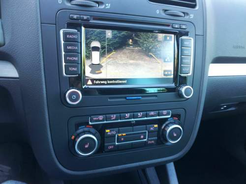

Klimabedienteil verbaut. Funktioniert einwandfrei. Kabel für Luftgütesensor hinter Handschuhkasten geparkt. Kamerakabel vom RNS zur A-Säule rechts verlegt. Halter für Sensoren Einparkhilfe bearbeitet, neue Sensoren mit Adapter passen. Leitungssatz im Stoßfänger kommt vom Scirocco.
Morgen nach Feierabend, Kabel Can-Bus für Einparkhilfe und Kabel Kamera nach hinten verlegen.
Dienstag wohl den Rest für OPS einbauen.
Habe das RNS mal für die Kamera codiert, in der Hoffnung, daß ich einen Fehlerspeichereintrag habe, weil ich noch keine Kamera verbaut habe. Von Hex 00 auf 40, aber nach reboot keinen Eintrag.
Hex 40 müßte richtig sein? Bit-Muster 01000000.

Hallo
RNS noch einmal auf Low-Kamera codiert, und Rückwärtsgang eingelegt. Es erscheint kurz eine Anzeige, also Codierung wohl richtig.
Einparkhilfe auf OPS umrüsten erledigt.
Kabel für Kamera liegt in der Heckklappe.
Morgen Kamera bestellen, und weiter nach Feierabend.
Sonnabend hoffentlich fertig.
Viel später dann wohl noch Umbau auf K04 Lader.
Hallo
Projekt abgeschlossen.
Klimabedienteil umgebaut.
Einparkhilfe auf OPS umgerüstet.
Rückfahrkamera nachgerüstet.

So, Klimabedienteil erfolgreich umgebaut 🙂
Sieht doch gleich viel besser aus, oder? 😉
