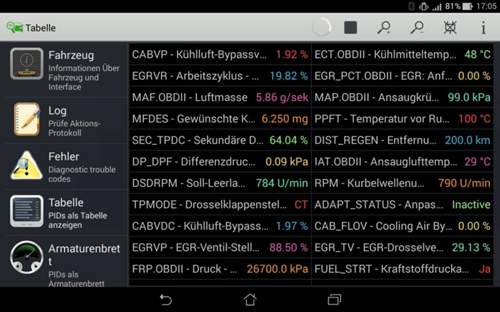

Ich mach mal den Anfang:Bild 1 RPM 790 Leerlaufdrehzahl
Luftmasse 5,9 g/s
Kraftstoff 13,9 cc/min
Raildruck 25830 kPa
Ladedruck 99 kPa
deltaP DPF 0,3 kPa
Bild 2 RPM 3000 ohne Last bei stehendem Fahrzeug
Luftmasse 49,9 g/s
Kraftstoff 119,1 cc/min
Raildruck 45590 kPa
Ladedruck 148 kPa
deltaP DPF 2,5 kPa
weitere Werte können den Bildern entnommen werden.
Leider sind diese Werte keine echten Referenzwerte, da ich erst mitgeloggt habe, "als das Kind in den Brunnen gefallen war", d.h. nach meinen diversen Schwierigkeiten, die mit der SuFu problemlos gefunden werden können.
Derzeit aktuelle Randbedingungen:
- km Stand ca. 175000
- Werte bei dis-regen 2 km
- Außentemperatur ca. 0°C
- Kühlmitteltemperaur betriebswarm 83°C, ca. 2 °C mehr als vor meinem Tausch des Kühlwassertermostates (der NTC-Sensor zeigt offenbar geringfügig mehr an, als der alte)
- Neuer Differenzdrucksensor (vor kurzem)
- Kraftstofffilter ebenfalls vor kurzem VOR ABLAUF DES INSPEKTIOSINTERVALLS gewechselt (Vielen Dank an die Softwareentwickler, die lebensgefährliche Situationen programmieren, } Motor gerade dann ausschalten wenn z.B. für Überholen Leistung benötigt wird.)
- Fehler P2458 kommt ab und zu - nicht immer- wenn aufgrund extremen Kuzstreckenverkehrs Regeneration nicht wärend des normalen Fahrbetriebs erfolgt.
- Fehler P2458 ist imho kein OBD-Fehler. Wird z.B. im
Hidden menu
nicht angezeigt -> DTC NONE
bzw. hier
Torque Pro zeigt den Fehler an. Forscan gibt zusätzliche Angaben dazu z.B. 2458-21 und 2458-61.
Den Unterschied habe ich aber bis jetz nicht durchschaut
Weitere Werte siehe Bilder.
Es wäe schön wenn weitere konkrete Messwerte hier reingestellt werden (Vorschlag: am besten Leerlaufdrehzahl und 3000 U/min) um durch Vergleich möglichst vieler Werte die Erkenntnisse für etwaige Fehlersuchen zu gewinnen.
Am besten wären natürlich Beiträge von den Glücklichen, bei denen noch alles i.O. ist und die sich nur vorbeugende mit der Materie beschäftigen.

Also zumindest die Leerlaufluftmasse (10 Luftdurchsatz min 5,48 g/s) scheint sehr ähnlich den von mir ermittelten Werten zu sein.
Die anderen Werte muss ich mir noch mal in Ruhe zu Gemüte führen 😎

Hi @schinge2
Dank für die Infos zum cDPF
Raildruck scheint bei dir etwas höher zu sein.
Ladedruck und Luftdurchfluß etwa gleich!
Kannst du auch mal die Werte für ca. 3000 RPM ergänzen?
Hast du auch schon mal Forscan getestetr?
