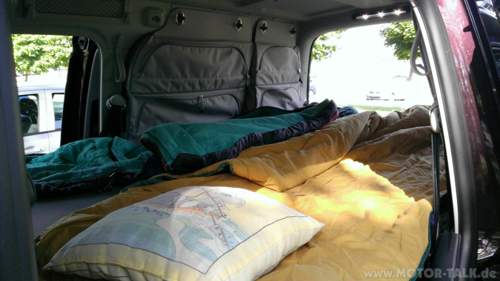

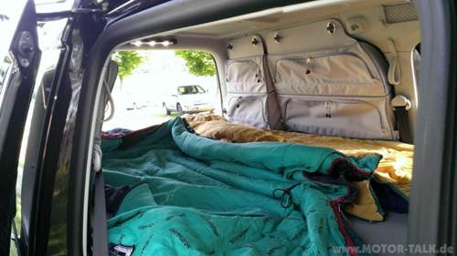

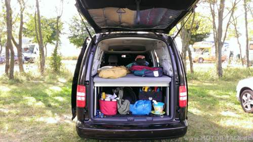

So, mein Feedback zum Reimo Smile C Plus:
Sieht alles wirklich hochwertig verarbeitet auch. Ist paßgenau. Hat an allen Berührungsflächen mit dem Auto abgerundete Gummikanten.
Fixiert wird es mit fest angeschraubten Gurten durch die mittleren Verzurrösen im Kofferraum. Ein-/Ausbau geht nur zu zweit.
Der Wechsel vom Transport- in den Schlafmodus und zurück ist dann aber wortwörtlich ein Kinderspiel.
Die verfügbare Höhe unterm Bett beträgt 42 cm. Über der Liegefläche hat man eine Kopffreiheit von 65 cm.
Sitzen kann man darauf selbstverständlich nicht mehr. Sie kann aber ordentlich die Beine anwinkeln und für 69er auf allen Vieren reichts auch. 😁
Ein paar (wohl nicht so aussagekräftige) eigene Bilder (Nur vom Bett!) hängen an.
