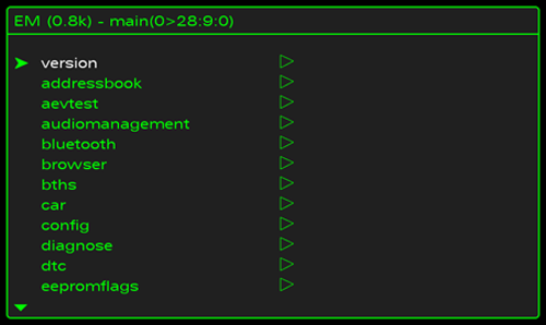

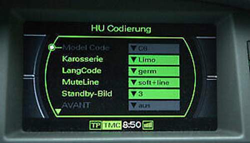

Wieso sieht bei mir eigentlich das Fidden menu aus wei in meinem ersten Bild und im Netz finde ich andauernd eine komfortablere Oberfläche wie im zweiten Bild. Auch kann ich nicht wie in einem von Sentinels Links die TV-DVD-Freischaltung machen, da es unter Diagnose diesen Punkt bei mir überhaupt nciht gibt. Der User aus dem Link der das PDF erstellt hat, hat aber auch nur Bilder von der "komfortableren" Oberfläche in seiner Erklärung.
Wieso ist das Unterschiedlich?

Neo: der erste Screenshot ist vom MMI 3G, der zweite vom MMI 2G
In dem PDF steht auch mancher Unsinn, sind halt so seine ersten Experimente und Vermutungen gewesen. TV/DVD konnte man auch im 2g nur mit vcds freischalten, dieser Eintrag ist immer ausgegraut. V threshold car bezieht sich natürlich nicht auf die abregelung bei 250 (was hätte auch das mmi damit zu tun), sondern auf die Wählbarkeit von Funktionen, die sonst nur im stand erlaubt sind (Scheibenwischer servicestellung, Bluetooth verbinden, ...)

Danke für die vielen Antworten. Es wurde zwar leider nicht meine eigentliche Frage nach einer Liste, oder Erklärung der Einträge beantwortet, aber die scheint es dann wohl nicht zu geben.
Es gibt keine Dokumentation für das hidden Menu und selbst wenn man sich damit mal beschäftigt, wird man feststellen, dass man damit nicht wirklich viel am MMI verändern kann. Die paar Kleinigkeiten, was man da machen kann sind bereits auf Stemei erklärt und mehr gibts einfach nicht.
