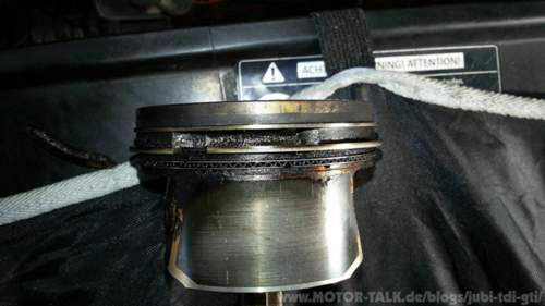

Kolben im Zylinder 4 bringt nicht die erforderliche Kompression, Kolben kaputt, siehe Foto
neuer Kolben, neues Einspritzventil und neuer Turbolader(Lager durch den Kolbenabrieb über Ölkreislauf beschädigt) sowie neue Steuerkette eingebaut, 4T€

Dieses Schadensbild an einen Kolben aus einen AT-Motor aus 2013 finde ich erstaunlich!
Angeblich sind 2012 nochmals geänderte Kolben verbaut worden und wieder ein Ringstegbruch an einen Motor, der eigentlich die aktuellen Kolben verbaut haben sollte. 😕
Im Anhang ein Kolben aus meinen ersten AT-Motor, den ich 2010 bekommen habe. Wie man sieht, das gleiche Schadensbild.
Bisher hatte ich gehofft, dass dieses Problem behoben ist und mein dritter Motor aus 2014 davon nicht mehr betroffen ist. Diese Hoffnung kann ich jetzt wohl auch begraben! 😠

Wie Jubi schon sagte erstaunt mich auch das es der gleiche Schaden ist wie bei unseren Motoren und das bei einem Motor aus 2013.. Auch ich habe jetzt ernste Zweifel daran ob mein ATM aus Ende 2012 noch hält.
Ich hatte ja weiter oben schon mal angeboten, dass ich so einen Kolben materialtechnisch untersuche um ggf herauszufinden weshalb die Dinger kaputt gehen.
Es kann einfach nicht sein das bei gleichem Schadensbild das so abgetan wird seitens VW. Da ist ganz klar ein Fehler im Material oder der Konstruktion zu sehen und da sollte eigentlich die Produkthaftung greifen
mmmeyer kann die Teilenummer seiner Austauschkolben aus 2013 nicht angeben, wie sollte er das als Werkstattkunde auch können? Dasselbe gilt offenbar auch für den ATM vom Ende 2012, deshalb bleiben ja diese Zweifel.
Alle nach Jan. 2012 verbauten Kolben sollten aus der neuen Produktion eines anderen Herstellers stammen, und bislang gab es hierzu keine weiteren Berichte von Kolbenschäden. Die offene Frage: Können wir zu 100% davon ausgehen, daß wirklich lückenlos in allen Fällen nach Jan. 2012 die neuen Kolben Verwendung fanden, oder ist es denkbar, daß sich noch ATMen mit den älteren Kolben auf Lager befanden und diese dann vereinzelt auch noch erheblich später eingebaut wurden, ohne vorherigen Einbau der neuen Kolben?
Es besteht auch die Möglichkeit, das diese Schäden nicht ausschließlich auf anfällige Kolben zurückzuführen sind, sondern es weitere Gründe wie z.B. Superklpfer gibt, die so ein Schadensbild verursachen.
