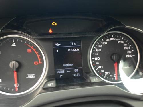

Ich hab mir auch Laptimer und Ölanzeige codieren lassen... die Ändernungen haben aber keinen Erfolg gezeigt... Taucht einfach nicht im KI auf... meiner ist 02/2010. Muss ich ein Update durchführen lassen?
02/2010 -> d.h. du hast definitiv den Laptimer im FIS, vorausgesetzt es wurde alles richtig codiert.
Hast du die Ebenen mal mit dem "Reset" Knopf am Wischerhebel durchgeklickt?
Ein Update brauchst du nicht. Der benötigte Softwarestand ist schon drauf
Leider nicht... bin beim codieren nach dieser Anleitung: http://www.stemei.de/pages/coding/audi-a4-8k/oeltemperaturanzeige.php vorgegangen...
Finde weder Laptimer noch Ölanzeige im FIS
mit der RESET TASTE am Wicherhebel die Menüs wechseln
dann kommt der Laptimer :
Bild_1
