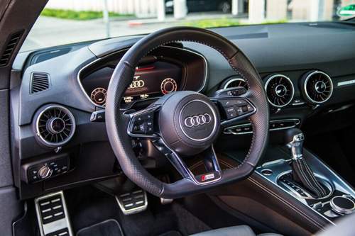

@M0D0 schrieb am 26. August 2015 um 14:58:23 Uhr:
spaltmaß normal?!
habe mal zwei fotos mit gelbem kreis gemacht.
die fotos sind zwar von etwas weiter unten, dennoch sehe ich diesen "flausch" wenn ich ganz normal sitze.
das a-brett schließt irgendwie nicht bündig mit der mittelkonsole ab.
hat das von euch auch jemand?!
gefällt mir überhaupt nicht.

Ist bei mir auch so. Hab allerdings schon einen gesehen der das nicht hat.
spaltmaß normal?!
stimmt, sieht nicht gut aus!
habe mich mal flach gemacht und unten reingeschaut.
Habe keinen "flausch" gesichtet.
Jetzt könnte man die Frage stellen ob der Flausch da hingehört (weniger sichtbar) oder ob er bei dem einen oder anderen Fahrzeug vergessen wurde.
