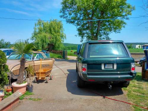

Hatte letztens zum allerersten Mal einen Range Rover TD6, der hat den 3 Liter M57 aus 530d E39 drin, gedrosselt auf 177 PS (effektiv aber gleiche Kraftstoffmengen wie der 184 PS 530d). Die Software hatte ich schon Ende letzten Jahres ausgelesen und blöderweise lagen die Kennfelder an anderer Stelle im Binärfile, außerdem wurden manche Kennfelder, im Vergleich zum BMW, auch nicht genutzt.
Ich musste also alle 60-70 fürs Tuning relevanten Kennfelder händisch suchen und optisch formatieren ehe ich die Werte von meiner 3 Liter M57 Soft übernehmen konnte. Da saß ich zwei Tage am Stück dran. Das sind die Dinge die der Kunde eben dann nicht sieht. Bei dem taucht man auf, flasht die ECU und schwupps läuft das Auto besser und das nur mit 30 Minuten Arbeit. Und dafür dann auch noch so viel Geld bezahlen. Die Vorarbeit sieht der Kunde eben nicht. :rolleyes:
Wobei ich das schon etwas offener als viele andere handhabe, bei mir sitzt der Kunde neben mir im Auto und kann zuschauen. Wenn Interesse besteht erkläre ich auch ganz genau was wo / wie geändert wurde und zeige ihm auch die Kennfelder. Einfach weil ich nichts zu verbergen habe und genau weiß was ich tu da ich die SW eben selber schreibe und nix zukaufe.
Aber ich mach das eben auch nur als Kleingewerbe neben meinem Job und bin daher nicht aufs Geld angewiesen. Das ist vielleicht auch der Unterschied zu Tunern die davon leben müssen, die haben idealerweise gar nicht die Zeit ewig mit dem Kunden zu quatschen da der nächste schon in der Tür steht und man in der Eile der Zeit auch gar nicht alles 100% hinbekommen kann.
Fällt mir in der Logfahrt danach noch irgendwas auf, und sei es nur ein leichter Ladedrucküberschwinger um 0,2 Bar, dann pass ich die Software nochmal an und flashe erneut. Da hat der Kunde halt pech und es dauert nochmal 30 Minuten länger. Bei mir verlässt nur 1a Software den Hof. Das ist mein eigener Anspruch, es muss so sein dass ich selber damit fahren würde.
