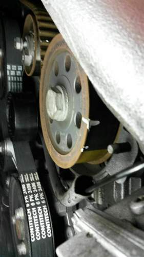

Die Monatge ist eigentlich kein großes Ding. Ich habe es bei meinem vor ein paar Monaten erledigt. Man kann es sogar ohne Bühne in der heimischen Garage erledigen. Meine Bühne war außer Betrieb, daher zuhause. Stoßstange muss nur gelöst und vorgezogen werden, dazu beide Scheinwerfer ausbauen. Von unten die Bodenverkleidungen im vorderen Bereich abschrauben. Kühlerschläuche, Kabelverbindungen, Seilzug Motorhaube abziehen. Danach hat man genug Platz zum Arbeiten. Habe mal ein paar Bilder von meiner letzten Aktion beigefügt.
Die gelben Pfeile zeigen die ganzen Rollen und Dämpfer, die unbedingt in diesem Zug erneuert werden sollten. Bei über 200tkm empfieht sich auch der Zahnriementrieb gleich mit zu erneuern. Ebenfalls habe ich die Bereiche markiert, wo ein abgerissener Riemen oft den Kabelbaum beschädigt, da dieser unmittelbar daneben/dazwischen liegt.

konversationslexikon schrieb:
Selbiges. Gerade eben passiert. Wurde gerade abgeschleppt. 🙁
Auch 2,7 TDI Modell 2010. Laufleistung 208.000KM.
Ich war nicht so helle wie du, sondern bin (leider) noch 3 KM weiter gefahren. Ich hoffe ich hab mir dadurch keinen Motorschaden zugezogen.
Zum Schluss hat er geschrieben "Kühlerwassertemperatur hoch" Motor abstellen, ist dann in den Notlauf gegagnen und kurz später stehen geblieben.
So, Riemenscheibe von der Kurbelwelle komplett abgerissen. Habe jetzt diese Riemenscheibe, Umlenkrollen, Keilrippenriemen, Riemenspanndämpfer bestellt.
Mein Auto ist ja nahe 210.000 KM. Jetzt lese ich (leider zu spät) in Luckys posting, dass ich besser den Zahnriemen mit bestellt hätte.
Hast du Lucky, oder sont jemand hier jemand Teilenummern für den Zahnriemensatz des 09/2009er 2,7er TDI? Was benötige ich für den Zahnriemen alles an Material?

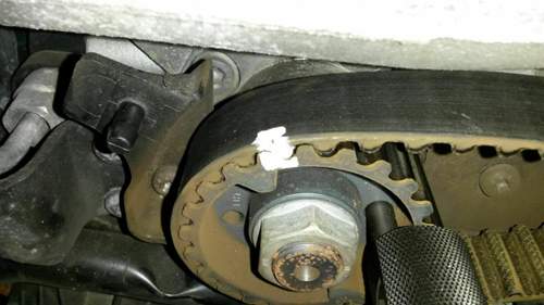

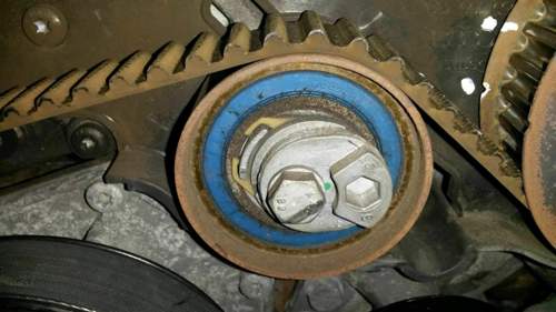

Dein Zahnriemen müßte ähnlich aussehen, meiner ist ein 3.0TDI.
Für diesen Rienem brauchst du eigentlich, empfehlenswert nur den Absteckdorn, den Rest wie auf den Bildern zu sehen mit einem weißen Edding markieren und anschließend die Markierungen auf den neuen Riemen übertragen. Nach Anleitung müsstest du zusätzlich das Schwungrad mit einem Dorn abstecken sowie das große Zahnrad mit einem Speizalabzieher abziehen. War mir alles zuviel Arbeit, ich mache es immer so wie auf den Bildern.(Nicht zu sehen weitere Markierung am Riemen und am großen Zahnrad)

Freilauf? Was ist das? Hast du davon eine Teilenummer? Wo kommt der hin?

Ne Schlüsselnummer reicht für den Zahnriemenkit nicht, gibt verschiedene. Klick 2 Beiträge von mir zurück, da ist das "Vergleichs" Bild vom Freilauf und der Standartrolle die du montiert hast (!) . Ich weiß ja nicht in welcher Werkstatt du den Wagen stehen hast, bei Audi sollten die das wissen, das die Umrüstung notwendig ist, in der freien Werkstatt wahrscheinlich nicht. Die Standartrolle ist ja die Ursache warum der Schwingungsdämpfer mit der Zeit rissig wird und abreißt. Von INA hat der Freilauf die Nummer 535 0222 10, kannste googlen, kostet unter 50 Euro.
