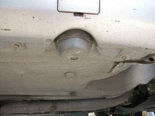

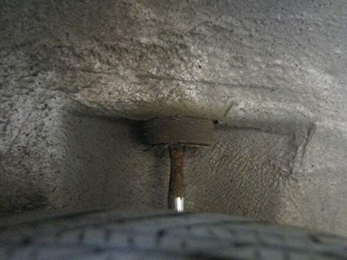

Habe zu diesem http://suchen.mobile.de/.../230981762.html (230 CE, Bj. 92, 164tkm) einen Haufen Bilder + Rechnungen vom Händler zugeschickt bekommen auch vom Unterboden.
Was sofort auffällt: Wagenheberaufnahmen haben Rostansatz (durchgerostet?), Zylinderkopf wurde mal geschliffen und Benzinpumpe wurde getauscht. Ansonsten Bemsen erneuert und halt Öl.
Bilder habe ich hochgeladen. Würde mich über eine Einchätzung eurerseits freuen!!
(Was ist das da eigentlich für ein Bild mit der Frontscheibe und dem losen Dichtungsgummi an der Seite?? Händler ist schon im WE sonst hätte ich ihn gefragt)

Bild 8 und 9 finde ich auch sehr merkwürdig, auf Bild 8 sieht das aus, als wenn A-Säule/Dach verzogen wären.
Die WHA sind mit ordentlich Fett behandelt möglicherweise noch lange gut genug, die eine Feder hinten links schaut oben ein wenig rostig aus? Wenn Die WHA so aussehen, fragt man sich, wie die Hinterachsaufnahmen aussehen, die sieht man nicht. Insgesamt macht der Wagen aber schon einen guten Eindruck, wenn das mit den seltsamen Bildern sich klärt. Wenn das allerdings so ist, wie es aussieht, Finger weg.
Achja, die Stoßdämpfer... da müsste ja eine Manschette sein, normalerweise sieht man das gar nicht, was auf Bild 3 und 10 zu shene ist, deshalb weiß ich nicht, ob das so durchgeht, ansonsten halt neue Stoßdämpfer, ist ja nicht so teuer.
Bilder zeigen auch nicht, ob da 2 oder 4 Fensterheber verbaut sind, gerade beim Coupe sollten hinten auch welche sein. Das ist doch gerade der Spaß, alle Fenster runter und keine B-Säule.
Insgesamt finde den nicht schlecht, aber für das Geld könnten die paar Dinge wie WHA durchaus auch schon gemacht sein.
Ich sehe auf keinem Bild eine Wagenheberaufnahme. Lediglich die Plastikpuffer für die Hebebühne.
Die WHA sind unter den Plastikkappen seitlich.
Oder habe ich da Bilder übersehen...?
WHA Bild 20, 21
