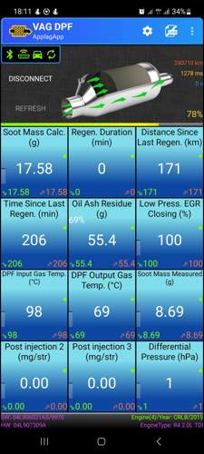

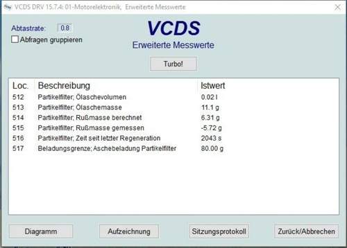

So, ich habe meine Beladung jetzt mal ausgelesen...
Momentan bei knapp 41.000km habe ich eine Ölaschebeladung von 11,1 g.
Die Beladungsgrenze liegt bei 80 Gramm, so dass bei gleichbleibender Fahrweise mein DPF rund 300.000 km halten müsste...
Vielleicht hilft das als grober Anhaltspunkt...
So hab meinen heute mal in der Inspektion gehabt mit 87000km hat er nun 19,8g eingelagert. Der Platzt sollt also noch was reichen ...

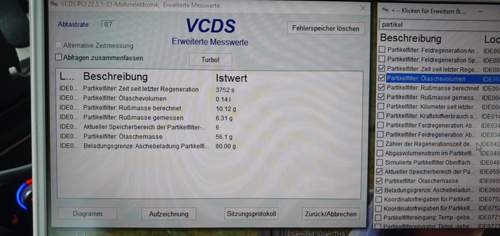

Heute habe ich geschaut.
56.1 Gramm bei ca 207.500 km
Somit sollte mein Ziel die 300.000 km zu schaffen mit dem DPF auch drin sein.
