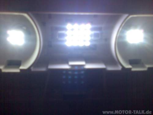

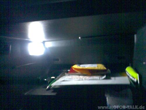

Marke weiß ich nicht mehr, sind ausm Hella Baumarkt.
Hier mal Bilder von weißen LED im Innenraum:
Bild 1: Rückbank
http://c4.ac-images.myspacecdn.com/.../...fa884e85a2e9f895bc24989b.jpg
Bild 2: Handschuhfach
http://c1.ac-images.myspacecdn.com/.../...7bcd4b15ab51df5ce6d5437c.jpg
Bild 3: Vordersitze
http://c1.ac-images.myspacecdn.com/.../...721f4380a14a2e8cd65ed4e4.jpg
Bild 4: Vordersitze+Leselampen vorn
http://c2.ac-images.myspacecdn.com/.../...8cf94685a91e1f86cfe70129.jpg
Bild 5: nur Leselampen vorn
http://c1.ac-images.myspacecdn.com/.../...585440fface76eb584ad8a70.jpg
edit: Jetzt sollte es gehen...
ähm, deine Bilder lassen sich aber nicht öffnen.
