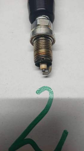

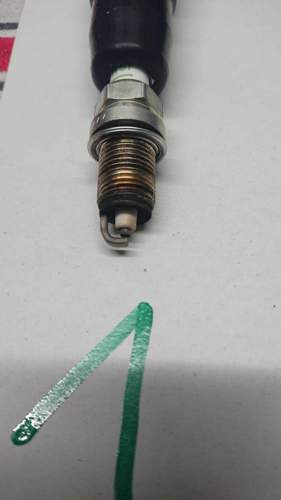

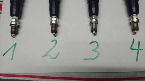

Hallo Steve,
ja, ein Foto von den Z.-Kerzen könnte helfen :-)
Ein Blick in die Brennräume kann ebenfalls helfen, um zu schauen ob ablagerungen vorhanden sind. Kleine Kameras dafür sind nicht teuer.
Und wie gesagt, das Mobil 1 haben wir ja früher ebenfalls verwendet. Seit dem nur noch Öl mit dexos2-FREIGABE!
In jedem Fall viel Erfolg bei der Fehlersuche.
Carsten
