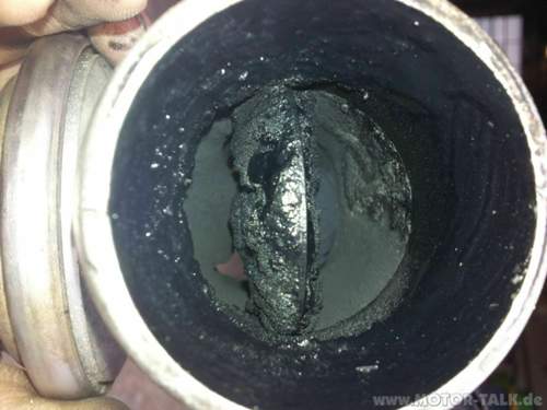

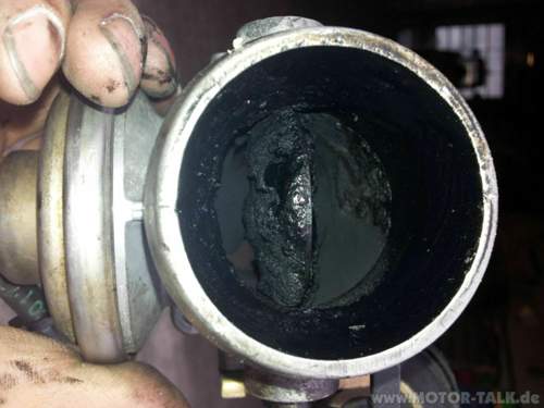

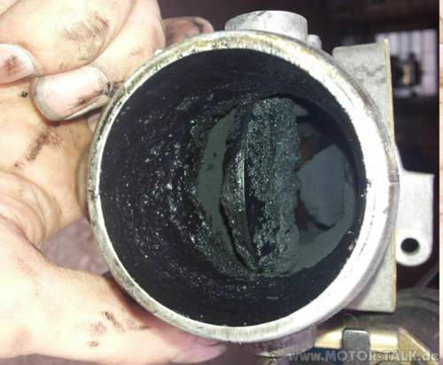

Als ich mal einen vorsichtigen Blick in die AGR Einheit warf wurde mir fast schlecht (siehe Bilder),habe dann das Teil kurzer Hand ausgebaut,beide Unterdruckanschlüsse dicht gemacht und das Ding in 3L Benzin ertränkt für gute 3Std. , danach dab es eine Spühlung mit dem Hochdruckreiniger und schon wars wieder sauber und ich sah aus wie Schwei..... 😁
Beim anschließen der AGR ist mir glaub ein kleiner "Fehler" passiert,der Unterdruckschlauch vom oberen Ventil hat den Weg zur Dose nicht mehr gefunden,da habe ich den erstmal dicht gemacht und verstaut,von der Dose führt nun ein neuer Schlauch (auch dicht gemacht und gut verlegt) ins nirgendwo,so schaut alles gut angeschlossen aus,Selbstverständlich werde ich diesen "Fehler" Zeitnah beheben,nicht das hier Jemand dankt ich habe das extra und illegal gemacht,sowas würde ich nie tun 😉😁

Agr
Agr1
Agr2
+6
Natürlich wirst du den Fehler mit dem AGR beheben ;-) (viele bekommen das Problem dauerhaft nicht mehr gelöst, verständlich *g*)
Hast du dir mal die Ansaugbrücke angeschaut? Die ist doch bestimmt genauso verkeimt wie das AGR Ventil. Kannst du mal Bilder davon machen, das würde mich mal interessieren. Wegen dem Reinigen: Diesel wirkt doch noch besser als Benzin, oder?
Und was bewegt dich zum 5w40 Öl? Ist dein Motor Longlife fähig?
Und kannst du mal Bilder der verschlissenen Hydrostößel machen? (würde mich auch mal interessieren)
Servus Markus
von dem dauerhaften Prob habe ich auch schon gelesen^^
Die Ansaugbrücke schaute ähnlich aus,da habe ich so gut es ging sauber gemacht,man muss halt aufpassen das keine Klumpen nach hinten in die Ansaugbrücke fallen,abbauen wäre natürlich besser gewesen,da hatte ich jetzt aber keine Muße zu,aber das gröbste ist raus (jedenfalls soweit ich rein schauen konnte,Bilder habe ich davon leider keins gemacht,ich dachte zwar das ich das habe aber ich finde keins
