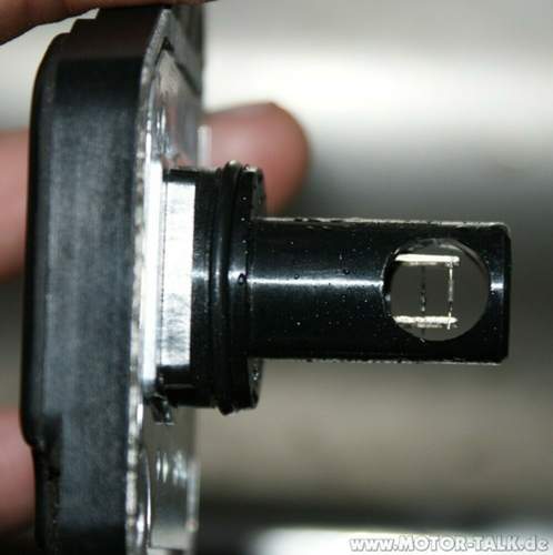

na dann werde ich den Austausch machen, da ich letztens beim Frühlingsputz Luftfilter und den Luftansaugkanal kontrolliert habe, dabei habe ich festgestellt, dass an dem sieb vor dem LMM sehr viele kleine Laub-Blatt-Reste davor waren (sieb war fast zu) habe alles sauber gemacht. und die Messsonde ziemlich verdreckt im Ansaugkanal hängt. ich habe hier im Forum gelesen, dass man die Reinigung der Messsonde lieber sein lassen sollte.

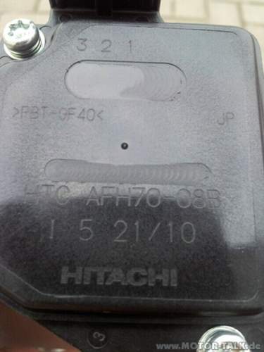

Habe den LMM einer Sichtprobe unterzogen, eine der beiden Sensoren ist schwarz – und zwar pechschwarz….
Bauteil hat ca. 200.000 runter und ist von 1995…Habe mit 4 Leuten über die Symptome gesprochen, von allen kam als erste Idee : LMM…Daher werde ich damit anfangen….
