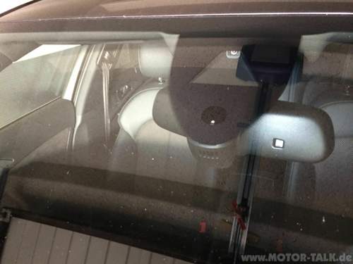

Laut Systembeschreibungen kann es eigentlich gar nicht sein dass du FLA hast. Aber du könntest bei der Lösung behilflich sein: 2 Fotos und gut ist. 1x Frontscheibe mittig und 1x deine PR Codes im Service Heft.
Zur VZE sei gesagt dass es mit codieren nicht getan ist. Auf Bild 2 siehst wer dafür zuständig ist: das Bildverarbeitungs Steuergerät mit einem anderen Index als ein A6 ohne. Deshalb auch nur 150,- Euro Aufpreis.

EDITH sagt: Bilder sind da! Und sorry für den Zustand. Der Dicke musste heute viieeele km machen.
Kamera
Ausstattung

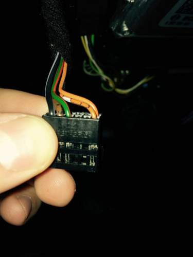

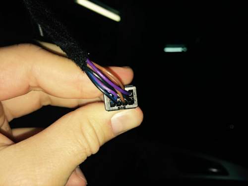

Ich habe mal noch einen Einwand bzgl. der Pinbelegung.
Mein A6 ist Erstzulassung 03/2013 und ich habe ACC und Line Assist an Bord.
Und zwar habe ich gestern die Spiegel (8T0) ausgetauscht. Ich konnte die Verkabelung noch nicht durchausführen, habe allerdings schon mal ein Blick auf die Pinbelegung an der Line Assistkamera geworfen. Dabei ist mir aufgefallen , dass die beiden CAN-Leitungen auf Pin 1 und Pin 7 liegen (siehe Bild) und nicht auf Pin1 und Pin2
Wieder eine Änderung bei den Modelljahren oder wo liegt mein Fehler?

Moin,
@ronney10 schrieb am 17. Oktober 2014 um 08:39:05 Uhr:
... dass die beiden CAN-Leitungen auf Pin 1 und Pin 7 liegen (siehe Bild) und nicht auf Pin1 und Pin2
jupp, E-Can liegt auf Pin 1 (orange/braun) und 7 (orange/grau). Hab ausversehen aus der Referenz von Zehro Pin 2 übernommen.
Falls bei dir am Spiegel Pin 8 mit blau/schwarz belegt ist, einfach abklemmen und isolieren, ist das Rückfahrsignal vom Komfort-STG.

Pin 8 ist bei mir frei.
Pin 3 hingegen ist mit blau/schwarz belegt.
@ronney10 schrieb am 17. Oktober 2014 um 11:10:34 Uhr:
Jupp, mit Brille wird aus der 8 eine 3. 😎
