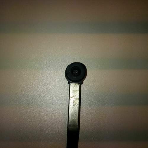

das teil
204027189-w988-h741

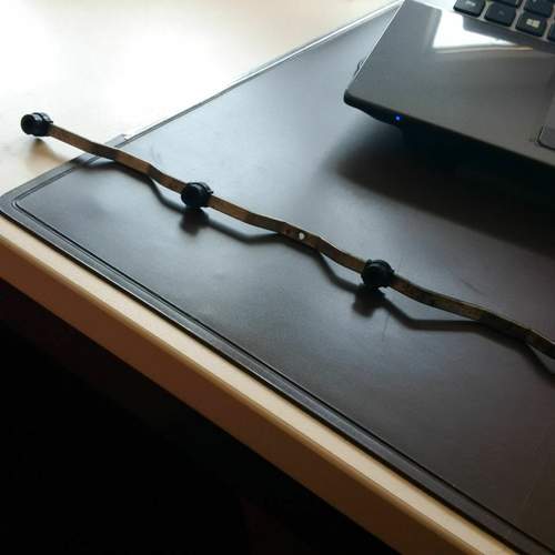

Themenstarteram 3. Oktober 2015 um 14:07
So raus ist das Teil - ich kann mich allerdings nicht des Gefühls erwehren, das es das war...
er läuft aber. Ich denke das sind auch noch die ersten. Vollkunststoff
Auch kann man links uns rechts (vorm Motor stehen) die Drallklappen anheben
Img-20151003-155832
Img-20151003-155947
Img-20151003-155952
+3

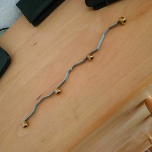

Themenstarteram 3. Oktober 2015 um 14:09
neu und alt

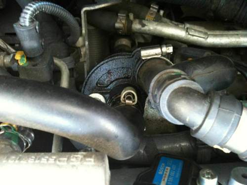

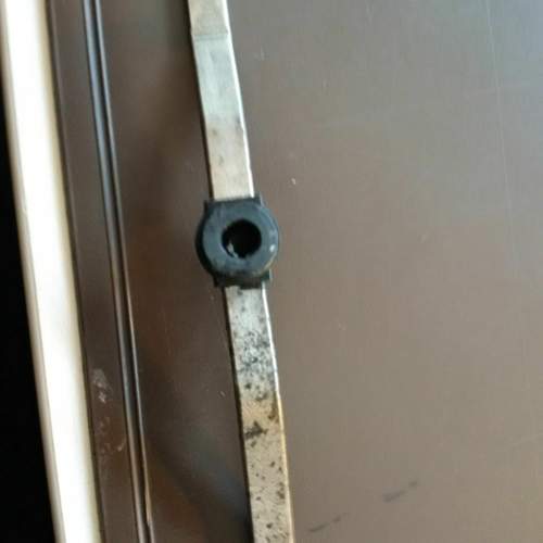

Themenstarteram 4. Oktober 2015 um 15:42
so abschließender Bericht.
Probefahrt und siehe da?! Jap. Das Gestänge hielt nicht auf der rechten Seite. Mir war gestern schon aufgefallen, das dass Teil nicht glatt auflag. Bäh.
Also nochmal runter damit und etwas zurecht gebogen -> sitzt. Fraglich ist nur ob es beim zweiten mal noch hält. geplobt hat es zumindest dort, wo der Stellmotor sitzt
