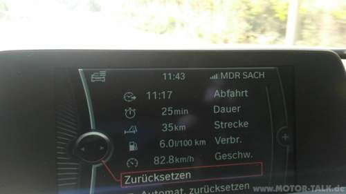

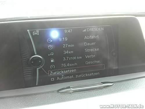

@UE2
Ich glaube nicht, dass der 320d bei höhere Geschwindigkeiten sparsamer als der stärkere 330d ist.
Hier zwei Bilder gestern, eine kurze Strecke mit 35 km, dabei ist Stadt, Landstraße und Autobahn. Hin (Bild 1) mit EcoPro -und zurück mit Comfort Modus und Kickdown.
Fazit: Es lohnt sich, wenn man Zeit hat EcoPro zu fahren.
