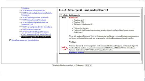

@Gerd_7 da wird nichts zurück gesetzt, weder mit dem Code, noch sonstwie. Das ist einfach nur Blödsinn.
Es wird lediglich die Wegfahrsperre neu angelernt (was zwangsweise geschehen muss) und die Fahrgestellnummer programmiert (was nicht zwingend geschehen muss)
Ein zurück setzen oder entheiraten ist nicht nötig und auch nicht möglich.
Mit zurück setzen ist im allgemeinen gemeint, dass die alte WFS gelöscht wird, aber wie schon oben steht, ist das ein Part des neu anlernens, und dies muss geschehen, sonst läuft nix.

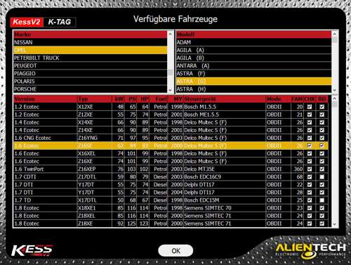

Wenn KESS oder K-TAG in der Lage sind das Ding komplett zu klonen, könnte ich das kostengünstig realisieren.
Leider habe ich da keine Erfahrungswerte ob das bei dem Steuergerät mit den lese/schreib Geräten möglich ist. Wenn da einer was zu sagen kann, wäre das von Vorteil.

ich kann mich aber noch sehr gut an die x16szr erinnern, wo ich fast jedes msg getauscht habe im kundenstamm!
ich musste alle zurücksetzen (altes msg) und neu (neues msg) anlernen (inkl software drauf machen) ;)
anfangs als der fehler noch neu bzw unbekannt war habe ich testweise vom anderen x16szr das msg ausgebaut (resetet) und in den problemauto angelernt. beides mit dem jeweiligen wfs-code!
wie du das kind nennst ist larifari, fakt ist ein msg muß abgemeldet/resetet sein um es an einen anderen auto anzulernen. nachträgliches abmelden geht weder mit einen tech2 noch opcom, außer mit der advanced version. die wurde dafür extra entwickelt und kann man sich ausleihen in solchen fällen bei pci diagnosetechnik.
von polenzeugs mal abgesehen geht es nur mit der advanced!

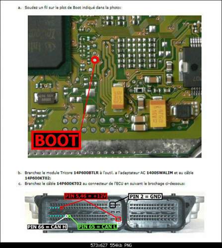

Ah ja, jetzt wirds interessant. Programmiergeräte habe ich hier einige rumliegen für diverse µController.
Aber eine Programmierschnittstelle konnte ich im MSG nicht entdecken, oder läuft das in eingebautem Zustand über die ODB-Buchse und mit welcher Software?
