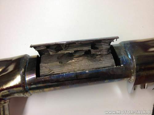

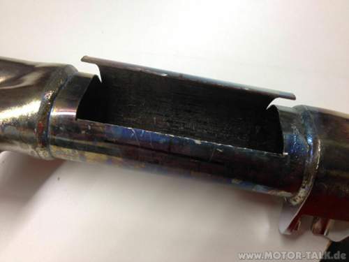

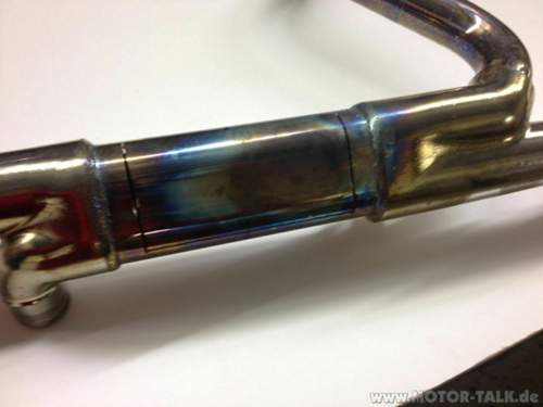

Weitere Möglichkeit den Kat umzuverlegen.... Vorteil: da der Krümmer nicht komplett getrennt wird, verändert sich die Passgenauigkeit nicht, einfacher zu Verschließen, da keine Ausrichtung erforderlich, keine "Schwächung" durch unsachgemäß ausgeführte (Stahl mit VA Draht geschweißt) umlaufende Schweissnaht. Da US Krümmer keine ESM Klappe. Silberner Auspufflack bringt den Korrosionsschutz, der Bereich liegt komplett unter dem Hitzeschutzschild.

...keine "Schwächung" durch unsachgemäß ausgeführte (Stahl mit VA Draht geschweißt)...
Wohl doch eher fachgerecht eine Edelstahllegierung mit Edelstahldraht geschweißt...!
Zumindest habe ich an meiner Road King keinen Krümmer aus schnöden und rostanfälligen ST37 Material...!
Gruss
Nico
Da darf ich dir leider widersprechen..... nimmst mal einen Magneten und hälst den an deinen Krümmer und du wirst überrascht sein, denn er ist magnetisch, also aus Stahl (kadmiert, galv. verzinkt). Noch nicht einmal dein CVO Modell hat einen Krümmer aus Edelstahl, denn dann müßten die drei Gussteile (Zusammenführung, Trennung + ESM Klappe) deines Krümmers auch aus Edelstahl sein, um diese nicht mit einer Stahl-Edelstahl-Elektrode schweissen zu müssen.... 😉 Das kann sich Harley rein kostentechnisch auch überhaupt nicht erlauben, bei rostenden Rahmen, rostenden Reflektoren, rostenden Auspufftöpfen, dann völlig überzogenen Edelstahlkrümmer zu verbauen.
Meine Jekill Krümmer sind aus Edelstahl (nicht mangnetisch), dafür kosten diese ja auch über 1K €.

Vorsicht,der Magnet-Test ist nicht zu 100% sicher.
Hängt von der Zusammensetzung des Edelstahles ab.
Ferritische Edelstähle sind magnetisch,Austenitsche Edelstähle nicht.

@besteht
Schon klar, wer aus dem Fach ist weiss das..... aber schwächer/leichter magnetisch als Stahl. Der Krümmer hingegen ist sehr stark magnetisch.
