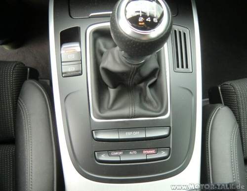

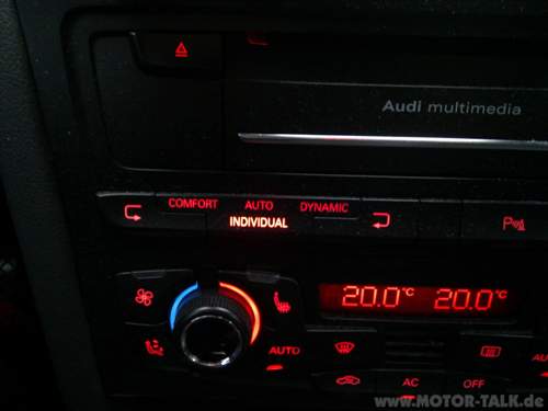

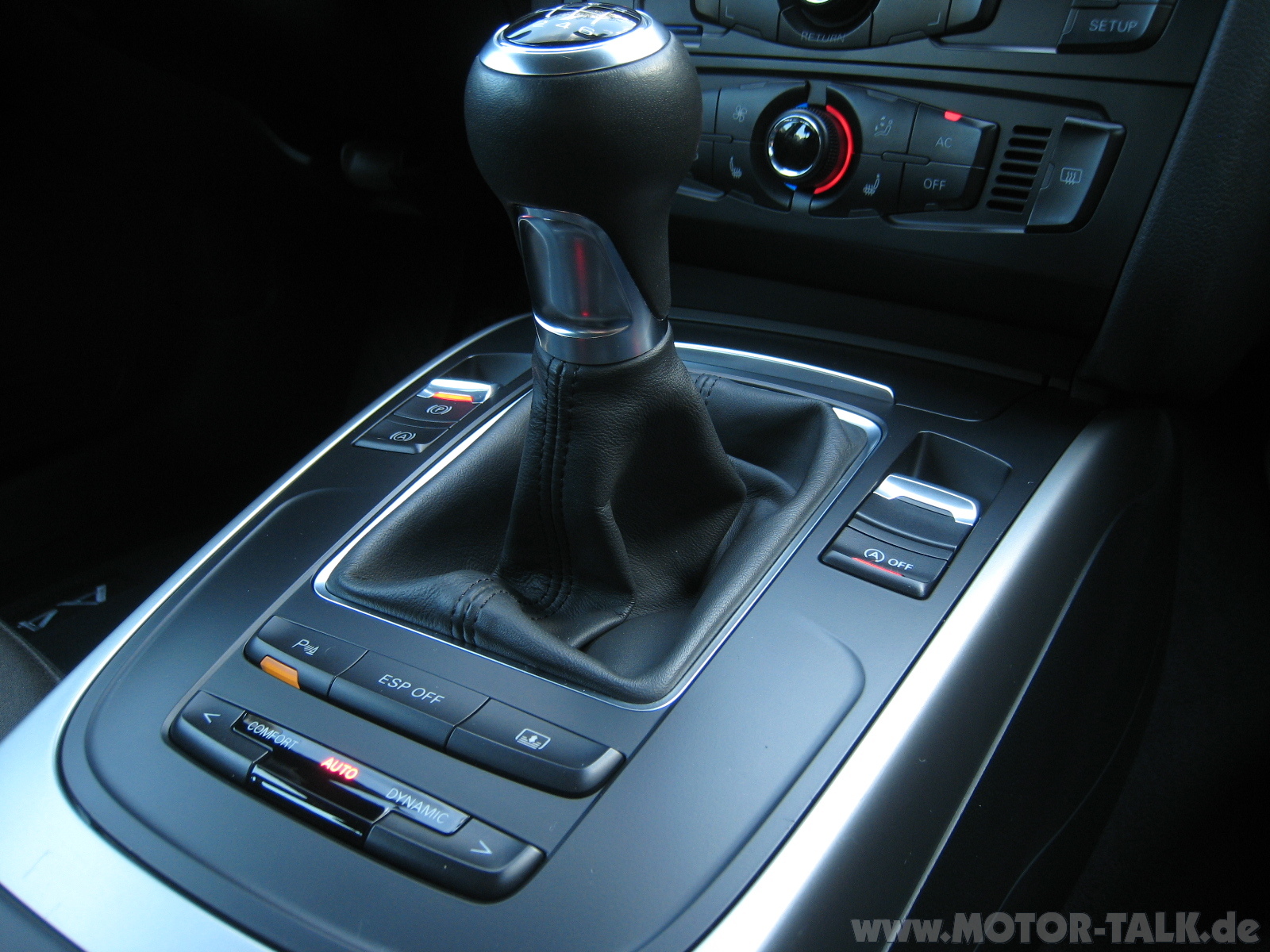

Original geschrieben von Scotty18
Original geschrieben von Mike3BG
Na die 3 Bilder von oben. Ich schreib's aber gerne nochmal hier rein:
z.B. hier leuchtet nix, so wie es sein soll, wenn kein Licht an ist:
http://data.motor-talk.de/.../img-2463-16157.JPG
Und so solls sein bei Licht = Ein:
http://data.motor-talk.de/.../drive-select-ohne-mmi-41027.jpg
http://data.motor-talk.de/.../img-1087-1118521380185208326.JPG
Die beiden untern Bilder sind mir klar (das eine ist eh von dir, thx). So solls ja sein wenn Licht=Ein. Mir geht es nur mehr um das erste Bild. Das ist scheinbar nicht original codiert und auch nicht machbar!?
schau GENAU hin die hintergrundbel. ist an ! auch bei BILD 1 - sieht man relativ schlecht auf dem bild ...
es geht nicht anders- und wenn du mir nicht glaubst; fahre jeden Händler mit Fahrzeugen mit DS ab- sie ist ÜBERALL an ...
Ich sehe es zwar immer noch nicht, aber
ich glaube dir
, wenngleich es imho besch.... aussieht 🙂 🙂 🙂
es ist "leider" so- mich stört es nicht 😉 aber glaub mir ich hab das Thema auch schon durch als ich es das erste mal nachgerüstet habe.
Es ist original so, wie Scotty geschrieben hat. Ohne Licht, also Standard, leuchtet das Ausgewählte hell und die Hintergrundbeleuchtung der Anderen "glimmt" nur ganz schwach. Bei eingeschalteter Beleuchtung werden nur zusätzlich die Pfeiltasten beleuchtet. Siehe auch im Anhang...
Ich wollte grad noch fragen, ob ev. die Pfeile getrennt von der Beleuchtung der Schrift beleuchtet werden 🙂
Danke schneidfried, jetzt ist wirklich ALLES klar, und damit kann ich leben, daß nur die Schrift der Modi immer leuchtet und die Pfeile erst bei Licht=Ein dazukommt.

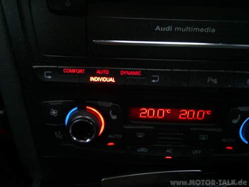

Auf dem folgeneden Bild sehe ich die nicht gewählten Modi nicht glimmen. Seltsam, oder? CAHA_B8 hat das Beleuchtungbit aber gesetzt!?
Deswegen hier nochmal ein Foto bei Tageslicht, Zündung ein, Beleuchtungsbit ist gesetzt. 🙂 Die nicht gewählten Modi glimmen.
Schalterbeleuchtung
genau so ist es auch bei meinen und es ist original!
Zündung ein! Auswahl leuchtet hell, die anderen Auswahlmöglichkeiten leuchten dunkel, pfleile links und rechts aus!
Licht ein! auswahl leuchtet hell, die anderen auswahlmöglichkeiten leuchten dunkel, pfleile links und rechts Leuchten auch!
so ist es korrekt!

Danke, aber was war beim anderen Bild los? Da leuchtet die andere Schrift gar nicht! Diese soll ja aber immer leuchten, egal ob Licht=ein oder aus.
Das sieht man nur auf dem Foto nicht ... Hatte ich aber auch schon gesagt.
Falls es wen interessiert.......ich habe noch 2 interessante Infos gefunden:
a) Die Modi "COMFORT" und "AUTO" haben beim Motor die gleiche Kennlinie, nämlich "Ausgewogen". Horchamol hat das schon mal erwähnt, und scheinbar hat er recht.
b) Wenn man während der Fahrt den Modus wechselt, so muß man 1x vom Gas gehen, damit der neue Modus für den Motor wirksam wird!
Scotty18, ich meinte das Bild von CAHA_B8 direkt nach dem Umbau und nicht das von P.Panther. Da sieht man doch eindeutig daß die Pfeile leuchten aber die Schriften nicht, nur die eine helle, die selektiert ist.
