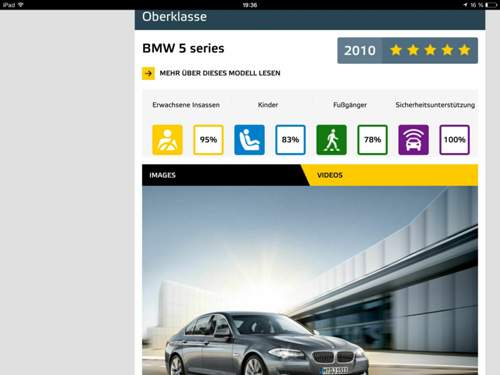

Die Testergebnisse geben ein anderes Bild. Es geht um Sicherheitskonzept, und die Wettbewerber bieten zur Zeit mehr. Der 5er bekommt wesentlich bessere Noten als die E-Klasse W212. Wie übrigen der 3er verglichen mit der C-Klasse auch, nicht gleich wesentlich, aber bessere Noten. Ich weiss, Mercedes ist doch besser, geben die Testen umgekehrte Ergebnisse, sind die nicht zuverlässig🙂
Schau mal die Bilder im Anhang.
