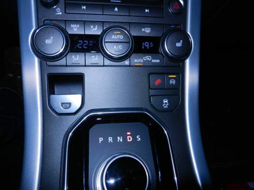

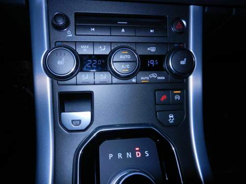

@Anspruchslos: Der wagen sollte an den Außenspiegeln die breiteste stelle haben, sonnst gäbe es die Gefahr der Beschädigung einer anderen Stelle, die nicht so gut einsehbar ist (z.B. einparken in der Garage).
Das Problem mit den Scheibenwischer hatte mein BMW X3 auch und das ohne Winterstellung!
@bremsklotz100: Soweit ich weiss, kann man den Gebläsedrehzahlregler manuell einstellen. Auto ohne Klima funzt schon seit MY2014 nicht mehr.
Gruss
Steuerkatze
Bei meinem MY2015 geht Auto auch ohne AC, problemlos!
@ozzieblack schrieb am 28. Januar 2016 um 20:38:41 Uhr:
Dann lass uns doch bitte nicht dumm sterben ...
Da ich gleich noch eine kurze Fahrt machen muss, mache ich ein Foto. Ich kann auf jeden Fall AC aus- und zuschalten ohne, dass Auto ausgeht.
@Steuerkatze schrieb am 28. Januar 2016 um 20:28:20 Uhr:
Gruss
Steuerkatze
Einspruch, Euer Ehren!
bei meinem SD4 Autom. (MY 2015) funzt das wunderbar!
Gerne kann ich für alle Ungläubigen bei Gelegenheit ein Foto nachreichen ...
Grüße, Blaumann
@all: Ziehe meine Aussage von heute Abend 20:28:20 Uhr zurück und behaupte glatt das Gegenteil! 😛
Bei meinem (MY2014) lässt sich die A/C ebenfalls mittels Druck auf die Taste ausschalten, während das Gebläse auf Stufe "Auto" weiterläuft.
Mit richtigstellendem Gruss
Steuerkatze
PS. @bremsklotz100: It's a bug, not a feature. Sags deinem Freundlichen.
Danke für Eure Beteiligung! Da die Aussagen von Steuerkatze schon immer sehr detailliert und informativ waren, aber gleichzeitig auch (zum Glück) gegenteilige Infos vorliegen, vermute ich als Laie mal, dass das zuständige Steuergerät entsprechend konfiguriert werden muss. Mich würde es auf jeden Fall nerven, ab sofort entweder nur noch "manuell" oder nur noch mit A/C (zu trockene Luft) fahren zu müssen.
Habe soeben die Funktionen getestet und Fotos gemacht. Es funzt wie behauptet. Auto geht nur aus, wenn man MAX für Frontscheibe zu- und AC ausschaltet aber, wer macht denn so etwas?
Dscn7778
Dscn7777
ich würde sogar behaupten, bei jedem Fahrzeug muss AC seperat auszuschalten sein und die Heizung mit Gebläuse läuft weiter. Es wird ja nur der Kompressor abgeschaltet.
