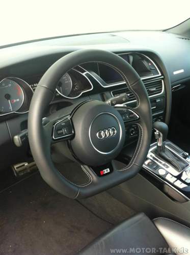

soooo, Lenkrad ist eingebaut...alles Plug & Play..funktioniert alles Super.....
Foto-4
Foto-3
Das klingt ja sehr sehr gut :-)
Hast du also nur das Lenkrad selber getauscht und den airbag und das hat alles plug and play gepasst ohne das sonst irgendwas geändert werden musste?
Funktionieren die Tasten am Lenkrad auch alle richtig?
genau....Lenkrad in der Bucht ersteigert, Airbag beim Händler gekauft...alles verbunden und läuft....ausser die neue Navi-Taste hat natürlich keine Funktion....
Klasse sehr gut :-))))
kannst du vieleicht mal die Teilenummer von dem Airbag online stellen? Bzw ist da die Abdeckung dann gleich dabei wenn man den Airbag bestellt oder muss man diese extra bestellen? Wenn ja kannst du mir mal beide Nummern geben ? :-) Achja was hat der Airbag denn gekostet?
ist eine Einheit mit der Kappe....
8F0 880 201 H 6PS Listenpreis : 624,75€
Super vielen dank :-) Muss man da aufpassen wegen der Farbe? oder gibts es nur diesen einen airbag?
Darf man fragen was das Lenkrad gekostet hat? Habe welche bei ebay gesehen für 259 euro neu.
ich habe es in der Buch für 220€ geschossen.....(ebay:supernobi) oder so ähnlich....
mit dem Airbag wart nochmal bis heute abend....es gibt in verschiedene Farben und S5 , Sline, Normal, ich kann dann eine Aufstellung machen......obige Nummer ist halt für meine Ausstattung mit Titan-Nähten....etc...

Mal gespannt ob das in meinem 5.2008 EZ modell 09 mit MMI 2G auch so plug and play passt.
Wie sieht es eigentlich aus mit dem Kabelbaum im Lenkrad und vom Airbag? Braucht man da noch irgendwas oder is da alles dabei wenn man sich das Lenkrad und den Airbag bestellt?
S5 mit gelochten Leder gibt es nicht......S5 ist immer mit Glattleder....das gelochte ist S-line, oder später RS5....
Kabelbaum ist komplett dabei....
Und was ist dann das für ein Lenkrad? Das ist doch auch das vom S5 FL und hat doch auch das gelochte leder müsste doch das gleiche sein wie das was du verbaut hast nur mit anderem leder oder sehe ich das falsch?
http://www.ebay.de/.../200672266047?...
werde ich anhand der Teilenummern heute feststellen......mann kann natürlich auch ne Kombination machen....S-Line Lenkrad mit S5 Schildchen......ich prüfe das....
