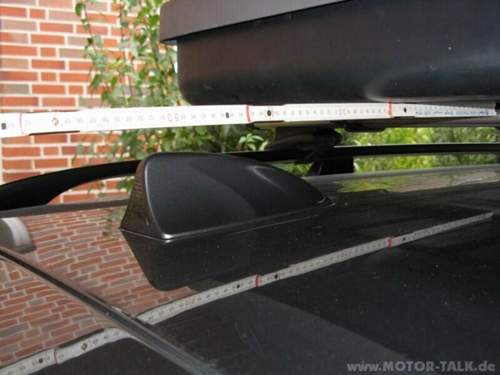

Die Dachreling ist etwas nach innen geneigt, daher kann es schon sein, dass da schmalere Profile passen wie auf der Limo. Tatsache ist, ich habe 120cm lange Vierkant, die gucken auf jeder Seite ca. 5cm über die Fußbefestigung hinaus. Jedoch: habe gerade gesehen, dass es meine Universal-Füße bei Thule nicht mehr gibt, den Unterschied zu den neuen 757er kann ich dir nicht sagen.
Vom Prinzip her darfst du aber längere Stangen drauf bauen, solange diese nicht breiter sind wie das Fahrzeug selbst. 130er müssten auf eine E61 auch gut drauf gehen. Beim Vierkantrohr ist nur das Thema, dass die Füße den Schlitz im Vierkantprofil auf der Unterseite brauchen und dieser geht nicht so weit rein, von daher gibts da eine Grenze, ab der man die Stangen einfach nicht mehr montieren kann. Dieser Schlitz ist wahrscheinlich auch der Grund, weswegen man außerhalb vom Fuß nichts montieren darf, da man hier das Profil ggf. zusammen quetschen könnte. Wie das beim Aluprofil ist musst du dir mal genau ansehen, wie da die Füße montiert sind.

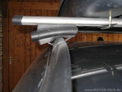

...ein Wort zu den Grundträgern. Ich würde den 775 empfehlen. Dieser hat ein gummiertes Stahlband welches um die Reeling läuft und gespannt wird. Ich benutze diesen Träger schon seit Jahren...der sitzt wirklich bombenfest.
Der 757 hat zwei Klammern die um die Reeling greifen...ist auch fest, aber im gegensatz zum 775 bleibt immer ein Spalt. Ich denke bei sehr hohen Belastungen wird der 775 besser sein.

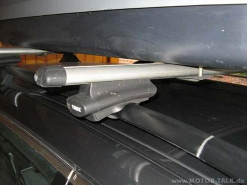

Zusammen mit dem 775 benutze ich die Aluträger. Da ich aber nur eine ATU Box habe, schraube ich sie mit U-Bügeln um die Träger (ist kein Problem). Daneben setze ich dann noch einen Thule Radträger...der kann dann mit den Kulissensteinen auch direkt im Bereich des Trägers befestigt werden.

Super, endlich eine Aussage, die direkt zu meinen favorisierten Teilen passt.
Du würdest also den 775er Fuß immer wieder nehmen?
Ist es für dich ein Problem, daß der Träger recht niedrig baut (wenig Abstand zwischen Fahrzeugdach und Ladung)?
Du hast auch einen E61? Welche Länge der Aluträger nutzt du? 120cm (Thule 861) oder 127cm (Thule 869)?
Würd mir dann wohl genau deine Kombination kaufen wollen ;)
