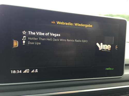

Helft mir mal kurz, wie wählt Ihr das Internetradio aus? Nicht das von der Connect App, sondern das "interne". Erkennbar an der grünen Schrift rechts unten im MMI (in der Fusszeile).
Ich schaffe es nicht mehr das zu aktivieren...möchte nur wissen ob es an mir liegt 🙂
Das ist auch aus der Connect App.
Hmm spiel gerade mit dem MMI rum und das ist alles sehr verwirrend 😁
Also ich habe im iPhone nen Datentarif von 3GB und auch im simkartenslot ne Karte mit 3gb Datentarif.
Das iPhone greift per Wlan auf das MMI zu, muss ja, da sonst viele Funktionen nicht gehen. Wenn ich nun webradio hören möchte, muss das immer über die connect App laufen? Versteh da den Sinn nicht, das Auto hätte eine eigene Datenverbindung, muss dann per WLAN auf das iPhone zugreifen, welches aber wiederum auf den Datentarif vom Auto zurückgreift. Muss das echt so oder geht's auch einfacher?
Außerdem seh ich in den Medienquellen einmal MMI connect 2.5, in welchem ich webradio starten kann und dann ist nochmal webradio als extra Quelle aufgeführt. Das scheint aber wiederum nicht der selbe Dienst zu sein.
Bin ich nur zu dämlich oder ist die Handhabung hier echt extra kompliziert? Normal mit ich auf technischen Geräten sehr fit, aber hier fehlt mir oft die Logik dahinter.

@harlekin_ schrieb am 19. Juni 2016 um 16:43:34 Uhr:
Nein, ist es eben nicht. Heute hat es plötzlich wieder funktioniert. Ohne die App am Handy aktiviert zu haben. Habe auch nichts anders gemacht als sonst. Einfach am MMI AudiConnect ausgewählt und nach unten scrollen bis Internetradio erscheint. Warum es heute plötzlich wieder geklappt hat kann ich nicht nachvollziehen.
Hatte ich auch schon - manchmal hängt sich der Server bei Audi scheinbar auf - oder es hören zuviel Leute gleichzeitig. 😉

@Dietmar F. schrieb am 19. Juni 2016 um 19:42:04 Uhr:
Denkst Du "Radio.net" läuft über Audi Server?
Ob das jetzt nur das große MMI kann weiß ich leider nicht.
By the way, wenn jemand wirklich gute Dance Trax im Club Style sucht, The Vibe of Vegas ist eine der besten Radio Stations für! Nach gefühlten 100 Nieten...
