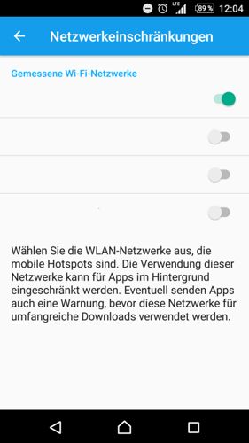

ich glaube ich habe irgendetwas falsch eingestellt... der Audi zieht mir die Daten-Flat zu schnell leer. Habe seit dem 01.06 bis heute schon 500 MB verjubelt. Habe die Google-Earth Karten im Navi aktiv - aber 500 MB kommen mir da in 6 Tagen doch Recht viel vor. Bin ca. 400 km gefahren innerhalb dieser Zeit.
Wie ist bei euch so der Verbrauch?
//EDIT: Ich glaube ich weiß warum - es ist das iPhone. Wenn man im Auto WLAN aktiviert und sich mit dem iPhone verbindet, ist auch klar wo das Volumen hin ist. Das iPhone weiß natürlich nicht, dass es trotzdem auf die Datenkarte geht und da es sich ja im WLAN befindet werden fleißig Apps und iCloud Daten aktualisiert. Also lieber WLAN im Auto ausschalten.

Dann sind da wahrscheinlich nicht viele Apps installiert, die sich im Hintergrund Updaten. Oder du machst Updates "von Hand".
Welche Apps sollen sich im A4 "im Hintergrund" updaten?
@chris_mt schrieb am 6. Juni 2016 um 11:40:26 Uhr:
Keine Audi Apps - ein iPhone ist Standardmäßig so eingestellt, dass es Software/App und Daten sync nur macht, wenn es im WLAN ist. Wenn man jedoch WLAN im Audi (Hotspot) aktiv hat, weiß das iPhone natürlich nicht, dass es hier keine Daten laden/sycen soll. Also zieht er fleißig Apps und neue Versionen von iOS etc.
Also ich habe Android..., und richtig, Updates werden bei mir auch nur im W-Lan Modus gezogen.
Habe jetzt nochmal geschaut. Wenn man die Hotspot-Funktion nutzen möchte und ein iPhone besitzt hat man die Möglichkeit das Ganze etwas einzuschränken.
Einstellungen > iTunes & App Stores > alle Haken auf "aus"
Ab jetzt muss man selbst die Updates bzw. Apps installieren (erkennt man an dem Bubble mit einer Zahl auf dem App Store Icon)
Den automatischen Download von iOS Updates kann man nicht ausschalten. Entweder man achtet darauf, es zu Hause von Hand zu installieren, sobald ein Update rauskommt oder man schaltet WLAN Hotspot im Auto aus.
iOS Updates sind jedoch nicht so häufig und meist nur 200 - 300 MB groß. Bei größeren Sprüngen z.B. 9.3 > 9.4 kommt jedoch auch ruckzuck mal 1 - 1,5 GB zusammen. Sollte man also im Auge behalten, wenn man WLAN im Auto aktiv hat.
Ein Punkt für Android. ;-)
Unter Android kann man Android mitteilen, welches WLAN ein Hotspot ist oder nicht. Dann können diese Hintergrund Dienste, keine Daten ziehen. Aber Notifications funktionieren weiter hin.
