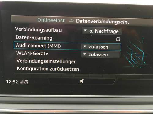

Vertrag mit my Audi geschlossen, Hauptnutzer kann ich nicht eingeben. Das Menü sieht das nicht vor. Ausserdem habe ich kein Notruf Option, ich glaube nur dann kann man Hauptnutzer eingeben.
Korrekt -Hauptnutzer braucht man nur bei Notruf und Service.
Kommst du denn mit deinem PC auf die myAudi Site und dort zu 'deinem' Auto?
Ja, das passt alles.
Aber eigentlich bräuchte ich ja noch nicht mal myAudi um die online verkehrsdienste zu sehen.
Trotzdem, in myaudi sehe ich mein auto, sehe auch den pin, aber da steht, auto noch nicht verbunden
Wie ist den der im Bild gezeigte Menüpunkt beim MMI eingestellt?
Connect on/off
Das muss ich mir nachher mal anschauen. Ich war in etlichen Menüs,... An diese Ansicht kann ich mich jetzt nicht erinnern. Gleich gibts ne Antwort. Danke für den Hinweis
So, hab grade nachgeschaut,... Sieht bei mir genaus so aus.
@maxe091 schrieb am 30. April 2016 um 16:36:23 Uhr:
Schade - war meine letzte Idee.
Da das ganze schon als Reklamation bei meinem ?? läuft, bin ich mal gespannt welche Aktion nächste Woche angeboten wird.
