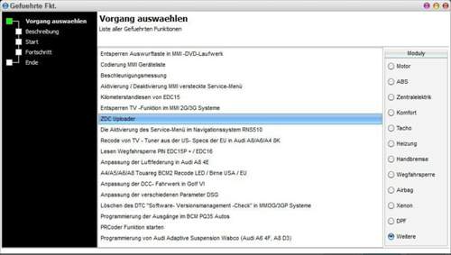

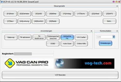

@Scotty18 schrieb am 25. März 2015 um 15:14:52 Uhr:
gerade an einem RS6 VIM freigeschaltet ; wie schon gesagt mit VCP geht es Problemlos; die Files vom A3 MIB können dafür genutzt werden
Als du bei dem RS6 das VIM freigeschaltet hast, wie lief das ab? Bei mir fuhr nach erfolgreichem Upload des zdc-Files der Monitor automatisch ein und wieder aus und das MMI wurde neu gestartet/gebootet, fertig.
3-vcp-20start
4-guided-other-zdc
5-beschreibung
+2
am 25. Mai 2015 um 21:51
Das STG 5F (Informationselektronik I) Steuergerät ist u.a. ja für VIM und Überwachungen (z.B. Antenne) zuständig. Im Gegensatz zum VCDS wo einzelne Bits manuell unabhängig voneinander umgeschaltet werden, wird bei VCP mittels zdc-files durch einen klick ein EEProm überschrieben (d.h. als Ganzes bzw. ausgewählte Bytes).
Da nun BEIDE Funktionen (Übertrag VIM-file und Ansprechen Überwachung) zwar funktional nichts miteinander zu tun haben, praktisch aber zeitgleich ausgeführt wurden, ist m.E. der Zufall äußerst unwahrscheinlich.
Das STG 5F tut ja noch einiges mehr (siehe mein log-file, die Geräte unterscheiden sich etwas!) und nach dem Namen zu urteilen überwacht es noch weitere Funktionen im Auto, dient sozusagen auch als 'Fehlermeldebaugruppe' (wie in der Automatisierungstechnik üblich).
Ich würd' da jetzt cool bleiben und den Fehler beim Händler claimen. (Man muss zur Probefahrt ja nicht unbedingt vorher TV bzw. Video einschalten! Die Abschaltung bei >255km/h kannst du 'für dich' ja später mal scharf testen!;))
Doof find ich allerdings, dass lt. Aussage im VCP-Forum die Rücksetzung auf default-Einstellung nicht möglich sei, zumal man ja nie weiß, was dieses file alles im EEProm überschreibt!
Grüße Frank

@plgr65 schrieb am 25. Mai 2015 um 22:07:45 Uhr:
ja ebenfalls genau so ...
Hatte letztens einen 8V wo ich die VIM gemacht habe,danach war der Bass bzw.Klang nicht mehr so kraftvoll wie zuvor..Fehlerspeicher war aber leer...
Also so wie es aussieht werden da einige Paramenter im Eeprom "angetastet"bzw.durch die umschreibung von den Files erstmal auch verändert..
Das ganze hat sich jedoch nach der Busruhe wieder gelegt.
Das es keine Deaktivierung der VIM Files gibt ist gewollt,denn sonst könnte jeder der den LOGIN vom Eeprom kennt bzw.sich die Mühe macht den mal auszulöten und zu lesen die Speicherstellen schnell rausfinden und schon gäbe es Module zu kaufen;)
hatte ich beim Golf mal; spannungsreset und es ging wieder..
matt hatte den file danach auch geändert und angepasst; nicht umsonst gibts jetzt sogar Files mit dab ohne dab etc
