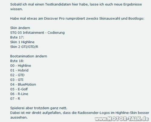

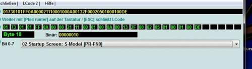

ich habe gerade mit dem VCDS etwas gespielt, falls schon bekannt bitte löschen oder ignorieren,
wer gerne ein anderen FIS Startbildschirm haben möchte, funktioniert auch mit VCDS, gerade getestet aber wieder rückgängig gemacht, die Anleitung wie im WIKI mit VCP. (im WIKI steht VCP)
Des weiteren funktioniert die Anleitung aus dem Golf 7 Forum zur Änderung des Startbildschirms im MMI-Plus. Bei Audi steht halt S oder RS zur Auswahl auch getestet mit 17.01.2 der VAG-Diagnosesoftware VCDS und wieder rückgängig gemacht.
