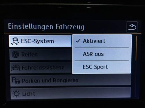

Bei meinem GTD habe ich ESP so codiert, dass ich es ganz ausschalten kann.
Habe jetzt im Schnee ein wenig rumprobiert, aber er nimmt mir trotzdem das Gas weg.
Das Heck will auch nicht so recht kommen.
Im Display steht zwar, dass ESP ganz ausgeschalten ist, aber kann es sein dass es doch nicht ganz aus ist?
Ja, stimmt. Ist bei meinem GTI genauso. Ganz aus geht wohl doch nicht. Oder weiß jemand was anderes?
Ich hab es mir auf ESP Sport codiert aber noch nie getestet...

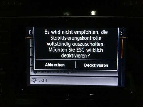

Es gibt ja "ESC Sport" und "ESC aus" habt ihr auf aus codiert? Beim abschalten die Meldung bestätigt (Bild 3)? Mit dem "ESC off" symbol (unten rechts) im KI?
habe es auf AUS codiert. Eine Meldung im DP hab ich aber noch nie bestätigt. Die kommt bestimmt auch nur wenn man ESP über das Menü deaktivieren möchte oder? Habe es immer nur durch langes drücken des ESP Tasters in der Mittelkonsole versucht. Im KI erscheint auf jedenfall das ESC off Symbol.
