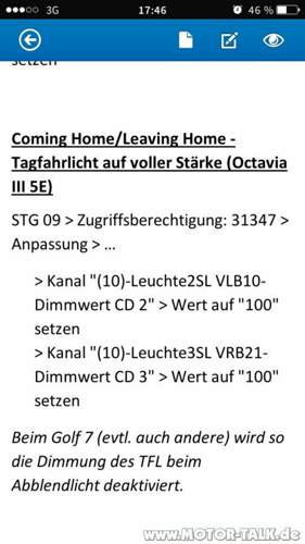

Kann man einstellen, dass das TFL nicht gedimmt wird beim einschalten des Abblendlichts? Finde das geht total unter wenn die Xenons an sind. Der Wagen verliert damit sein Erkennungsmerkmal im dunkeln
Hallo, jemand eine Ahnung wie ich die Lichtsensorempfindlichkeit auf nicht so empfindlich setzen kann? Im Discover Pro kann man früh, spät, mittel auswählen, nur egal was man einstellt die xenons gehen noch zu früh an finde ich
@runn3r schrieb am 25. Februar 2015 um 16:09:55 Uhr:
Hab ich hier schon mindestens 1x gepostet. Im Anhang steht's auch nochmal.
