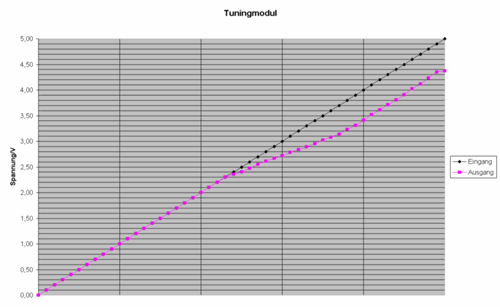

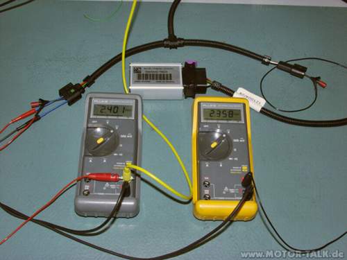

Hier mal die Kennlinie von so einer "preiswerten" Tuningbox für den W203 C220 CDI mit 110kW. Die Tuningbox wird am Raildrucksensor angeschlossen.
Man sieht das der Raildruck einfach im oberen Bereich manipuliert wird. Aus z.B. 1600 Bar werden dann 1800 Bar, weil dem Steuergerät ja ein zu niedriger Raildruck vorgegaukelt wird.
Daraus erklärt sich dann ja auch der angezeigte Minderverbrauch der in Wirklichkeit nicht existiert. Das KI rechnet mit falschen Werten weil es den richtigen Raildruck ja nicht kennt.
MfG, Helmut
P.S.: Das Gerät war nie in meinem Auto eingebaut und ich werde es auch nie verbauen. Es war nur Neugierde und ich habe es preiswert bei ebay kaufen können -> 50€. Für einen sicheren Betrieb werden mir da zu wenig Parameter verarbeitet!
