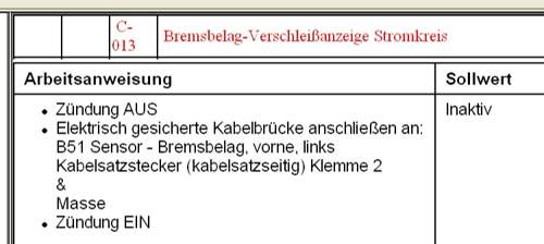

Hallo, kann mir jemand sagen wie ich an Bremsbeläge mit elektrischem Sensor für meinen Astra h 1,6 Twinport Bj. 2004 komme. Verbaut sind im Moment Beläge von ATE mit Kabelsensor. Die sind aber bei der Firma nicht mehr zu bestellen. Auch mein Ersatzteilhändler hat nur Beläge mit akkustischer Warnung (Da soll ein Blech an der Scheibe kratzen damit man es hört) Der Bordcomputer meldet sich nach jedem Anlassen mit der Meldung die Bremsbeläge zu prüfen. Gruss Hartl

Danke erst mal für eure Antworten. Ich guck morgen mal nach was da eigentlich Masse ist, also Rad ab und Foto machen, da wird es wahrscheilich einfacher drüber zu reden. Vielleicht kann man die Kabel einfach kappen und den Alarm im BC unterdrücken.
Nee, die beiden Pins im Stecker mußt du brücken.
Gruß Metalhead
Ich meine es reicht den Stecker einfach ersatzlos ausklipsen. Normalerweise kommt die Warnmeldung beim Durchschleifen und Kontakt gegen Masse. Als ich meinen Ex-Astra gekauft habe, war da der abgeschnittenes Stück Kabel noch dran. Jedoch keine Warnmeldung.

Ja, die Stecker sind 2-Polig und die Verbindung im Sensor schleift sich durch und dann kommt die Warnung.
Ich würde aber auch Sensoren einbauen und gut ist (die Kratzbleche sind doch recht Abartig, muß man dann etwas zurückbiegen).

Um die Meldung zu umgehen, müssen die Kabel gebrückt werden, oder man hängt einen nicht gebrochenen/durchgeschliffenen Sensor irgendwo an die Kabelage und verbaut die normalen Klötze mit dem Ratterblech.

@hartl26 Wenn der Sensor nicht beschädigt ist kannst du den auf deinen neuen ATE Bremsbelägen wieder aufstecken .Und bei Bandel KFZ kannst du das alles bestellen.
