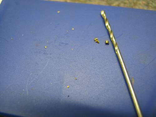

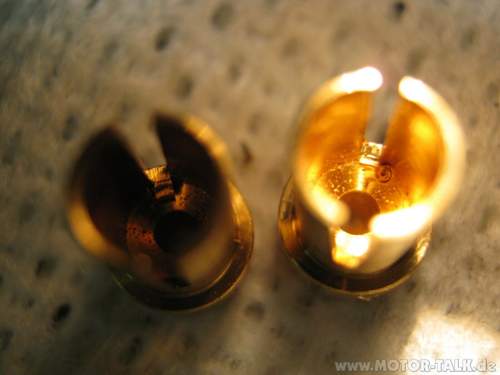

Auf den Bildern das Ergebnis des heutigen "Gold"grabens.
Die HD waren diesesmal schlimmer und der Bohrer zum vergleich hat 1,2mm.
Img-1091
Img-1094
Ja, dein Gefühl betrügt dich nicht. Bei Teillast kann ich dir das sogar richtig bestätigen, bei so 0,95 gehen die Dinger richtig spritzig.
Aber obenrum bei Vollast solltest du trotzdem fetter bleiben, der braucht das thermisch.

Die Düsen habe ich nicht gebohrt,die kamen so an und mußten erstmal gereinigt werden.
