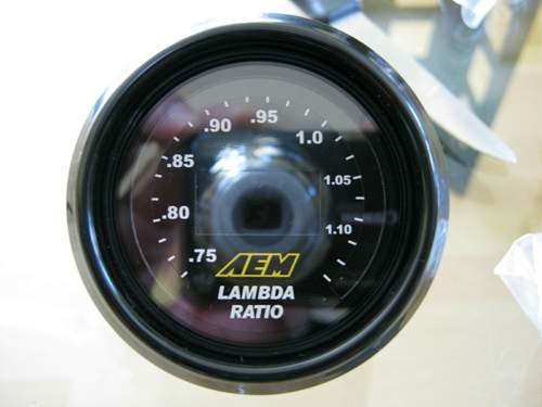

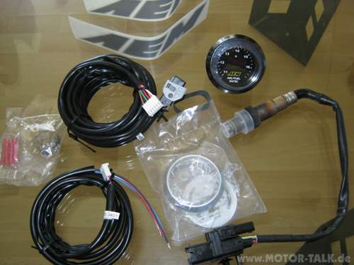

@Vari wie ist denn das mit der lamda Sonda? Gibts da schon ein Fred dafür ... hab leider nichts brauchbares zu diesem neuland gefunden..
...und wo habt ihr eure Uhren her kann man da was bestimmtes empfehlen oder ist das Model relativ egal?
Florian
Zündung stell auf 9-10 Grad vor OT im LL,alles andere kannst du vergessen.
Zündkabel nur das beste nehmen,Meterwahre bei Mercedes kaufen und dann nach bedarf ablängen mit den original Steckern.
Ich hab eine Anlage von AEM eingebaut ,Preis-Leistung sehr gut (200).Da gibt es auch genug Info hier aber ich müßte auch erst suchen.Haben wir aber auch schon reichlich drüber geschrieben.
