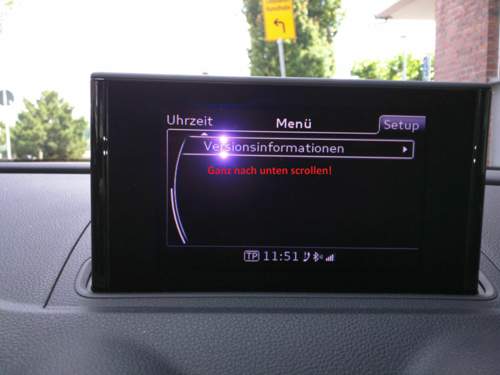

Hier mal der Weg zur MMI Version. Wer des Update hat kann ja mal nen Screen von der neuen Version machen. Ich weiß das es außer meinef P2440 noch ne P3151 gibt.
Schritt 1
Schritt 2
Softwareversion
Sehr geil! Hab nächste Woche einen Termin für das Aufspielen des Updates bekommen. Hoffe dann macht das ASS richtig spaß!
Danke für den Tipp!
Gut dann ändert das Update also nichts an der Versionsnummer
