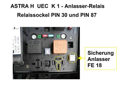

Ist die Sicherung vom Anlasser noch intakt?
Wo die zu finden ist steht im verbotenen Buch oder ist hier -> LINK zu finden.
D.U.
Ja da ist alles OK gestern Abend bin ich nochmal raus um es zu versuchen da ging er an dann wieder aus macht und er springt nicht mehr an
