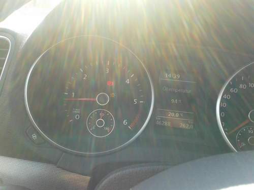

Guten Morgen zusammen,
ich habe im November letzten Jahres an meinem VW Golf 6 Variant eine Bosal AHK mit Jaeger 13 poligen Elektrosatz montieren lassen. Umcodiert wurde auch.
Nun hatte ich schon zweimal das Problem, dass während der Fahrt OHNE Anhänger plötzlich folgende Meldung im Instrument aufleuchtete "Linke Blinkleuchte Anhänger defekt".
PDC hinten wird auch ausgeschaltet. (siehe Bilder)
Nach der Meldung kurz angehalten Motor abgeschaltet trotzdem Meldung noch vorhanden. Nachher zuhause ca. 2 Stunden gestanden Meldung wieder weg.
Jedes Mal wenn ich zur Werkstatt fahre ist der Fehler wieder weg.
Hatte vielleicht von euch jemand schon mal so ein Problem und weis jemand eine Lösung.
Vielen Dank schon mal
VG Simon

Steht Feuchtigkeit in der Anhängersteckdose?
Hallo Golfschlosser,
ne gesehen habe ich nichts. Ist auch eher unwahrscheinlich, da es jetzt schon länger trocken war und das Auto auch in der Garage steht.
längere Trockenheit stört Feuchtigkeit, die sich in der Dose (und vor allem am Übergang Kabel zu den PIN's) befindet, nahezu nicht. Durch Korrosion können da die nettesten Sachen entstehen.
Danke für die schnellen Antworten. Kann man dagegen etwas machen oder ist das wie VW immer sagt "Stand der Technik" 😉
..auseinander nehmen, alle Pin's überrüfen (mindestens die Klemmschraube nach ziehen), trocknen und eventuell besser (von der Kabeleinführung her) abdichten.
Das beste wäre, wenn das Kabel auf den letzten Zentimetern vor der Dose eine "Bucht" macht und von unten in die Dose kommt.
Falls Dauerplus (und Ladeleitung) vorhanden sind, könnte man es in Erwägung ziehen, diese abschaltbar zu machen, so dass nicht quasi ständig 12V in der Dose vorhanden sind, welche die Korrosionsvorgänge beschleunigen.
(bei neueren Autos sind Dauerplus und Ladeleitung daher, solange sich nicht wirklich STVZO-Beleuchtung an den anderen Pin's befinden, ohne Spannung)
Ich hatte das selbe Problem an meinem 2007er Jetta. Hab auch den Kabelsatz von Jaeger verbaut.
Bei mir kam auch der Fehler mit defekter Leuchte am Anhänger. Hatte auch die Steckerdose zerlegt und eine neue eingebaut. Zum Schluss fand ich heraus das dass AHK-Steuergerät schuld war.
