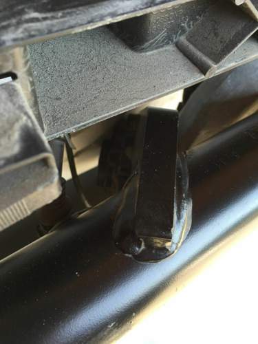

so habe heute Morgen mal begonnen die AHK zu montieren. Den Kabelsatz bekomme ich erst noch wollte aber die Mechanischen Sachen schon mal machen.
Bisher alles easy. Ist alles ab. Aber nun der Hammer. Ich bekomme die AHK mit der Nr. 4G0 800 491 N nicht ganz reingeschoben. Der Träger des Kugelgelenk stoßt an. Es fehlen ca. 3 cm. Das kann doch nicht sein, oder.
Passt die AHK mit der Nummer nicht zu meinem. Habe Bj. 5/2014 Avant. Bitte HILLLLLFFFFFEEEEE

du musst unterscheiden zwischen den FW....
Deine ist für Stahlfahrwerk...
Ja meine ist ein Stahlfahrwerk.
Jetzt kommt es. Ich glaube die AHK hat einen Unfallschaden. Ist in der Mitte leicht nach innen gebogen. Versuche den Verkäufer (ebay Kleinaanzeigen) gerade zu erreichen. Aberrrrrr geht nicht hin.
Hat man wirklich nicht genau gesehen. Ich werde Wahnsinnig. Kiste kpl. zerlegt und nun das.
Such gleich mal nach einer anderen. Jetzt noch mal meine Fragen. Welchen Endbuchstaben darf die AHK bei normalen Fahrwerk haben?
Grazie schon mal.
N, Q, weitere Buchstaben für Stahlfahrwerk sind vorne zu finden...

Ist das bei Foto 3 rechts unter dem Aufkleber an der Schweißnaht nen Riss?? Oo
ja, "N" wurde ersetzt in "Q"..
