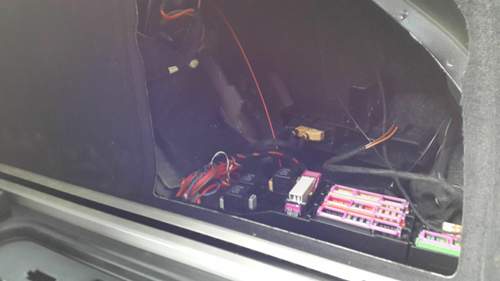

Kann mir einer sagen wie ich beim Avant die Seitenverkleidung heraus bekomme ?
in dem Fach ist oben ein geschlitzter Verschluss. Da mit ner Münze rein, drehen und das Fach geht raus..
Ich meine wie ich die komplett abbekomme um den Kabelbaum zu verlegen.
eher die Verkleidung der Rückwand und links oder? Was willst groß rechts abbauen? Die Kopplungsstation dort ist gut zugänglich, der Knopf wird links verbaut..
Muß ich nicht auf der rechten Seite mit den Einzeladern hinter der Verkleidung?
Hinter der Klappe kommt doch nur das Steuergerät und die Sicherungen oder nicht?
20150403-112838
also mWn fädelst die so durch und da wo die ganzen wirren Kabel sich treffen klemmst dazu. Das Stg ist in einem extra Halter gesteckt..
Meine war aber ab Werk dran, also soll jemand der´s nachgerüstet hat was dazu sagen..
Noch zum anschliessen!
Ich hab das so wie beschrieben angeschlossen.
1. Zündungsplus 5A Freie Klemme wählen.
2. Dauerplus von rechts nach links... 15A 20A 20A
3. Das ist der Bustrennstecker... Can High-orange/grün und Can Low-orange/braun (praktisch ist eine Reihe vom Stecker High und die andere Reihe Low... man muss nur schauen auf welcher Reihe schon ein orange/grün oder orange/braun gesteckt ist und steckt die Stecker in einen leeren Slot in der passenden Reihe. Empfehlung: Zündung aus bis dieser Vorgang abgeschlossen ist!)
4. Hier sitz etwas weiter links das Komfortsteuergerät... an Pin 2 muss der dafür vorgesehene Draht angelötet werden.
Ich hatte bis auf 4. alles mit vorgepressten Steckern und musste sonst nichts weiter löten!
Alle Angaben ohne gewähr!!
Das Problem ist die Adern für den Can Bus haben keine Stecker.
Die hat Media Car Tec wohl vergessen.Jetzt ist die frage Anlöten oder Stecker besorgen.
Ich weiß nicht wozu der Trennstecker ist.Wenn ich die anlöte kann man die nicht Trennen.
Dann besorg dir die richtigen Stecker! Würd ich zumindest so machen. Ich hatte mein Kabel auch von Media Cartec da war alles ok.
So der Fall ist erledigt alles läuft.Danke noch mal für die Hilfe.
Wieso muss ich die eigenlich Codieren geht ja eigentlich alles bis auf die Einparkhilfe.Aber das stört nicht.
Das ist eh das Beste! Mein Nachbar hat die AHK ab Werk und da musst von Hand die Einparkhilfe immer beim Rückwärtsfahren ausschalten!
