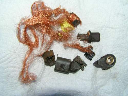

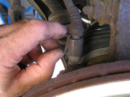

Inzwischen habe ich den ABS-Sensor (vorne rechts) augebaut und durch einen neuen ersetzt. Der Sensor musste zerstört werden (mit Hammer und einem geeigneten Schraubendreher zerschlagen).
Dann kann man den endlosen Spulendraht ( 1,7 kOhm) herausziehen. Es bleibt dann immer noch ein Kunststoffteil vom Sensor im Achsschenkel.
Dieses Teil lässt sich mit einer Lötpistole/ Lötkolben erhitzen. Dann kann es problemlos herausgezogen werden.
Hierzu siehe Bilder:

Mein 2001er AUA dürfte passive Sensoren haben, sehen so wie bei Hella aus und da ich einen seziert habe, wäre mir Elektronik neben dem Magnete und jede Menge Draht in dem Ding aufgefallen.

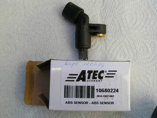

danke für Deine Antwort. Ich habe zwei „nagelneue“ ABS- Sensoren für den Lupo ANV Bj. 2000 gekauft u. versucht, sie elektrisch durch zu messen.
Mit dem Ohmmeter messe ich einen Widerstand von etwa 1,7 k Ohm unabhängig von der Polung der Prüfspitzen..
Mit dem Induktivitätsmesser kann ich keine Induktivität feststellen. Die müsste aber messbar sein, wenn eine Wicklung vorhanden ist.

Ich kann Dir nur sagen das ich aus dem Ding einen gefühlten Kilometer hauchdünnen Draht geholt habe, der Sesnsor saß so fest das ich ihn zerstören und zuletzt herausschlagen musste.
In der Mitte saß ein Metallkörper (Magnet) und drumrum eine Wicklung aus feinstem Draht.

war der ABS-Sensor hochohmig geworden ?. Vielfach liegt es auch daran, dass die Löcher des Zahnkranzes "zu gerostet" sind. Oder der Kopf des Sensors mit einem "Pils" von Metall- und Rost-Teilchen versehen ist. In diesem Falle wird eine geringere bis gar keine Spannung erzeugt und das ABS funktioniert fehlerhaft.
Die Bilder sind beeindruckend, was Rost alles anstellen kann. Beim Audi habe ich die Sensoren gefettet eingesetzt, und sie müssen im Abstand zum Zahnkranz auch noch eingestellt werden, Zehntel-Millimeter genau. Bei den Arbeiten hatte ich festgestellt, das der Sensorkopf voller Metall- und Rost-Teilchen war ..... der Magnet "saugt" alles auf. Das kann dann nicht mehr funktionieren, die erforderliche Induktion ist dann nicht mehr da. Alles sauber gemacht, einschließlich Zahnkranz, und gut war. Suche gelegentlich mal die Fotos raus.

Ich habe ja ein kleines Fehlerauslesegerät der Firma Autel.
Und zwar den VAGSCANNER VAG305.
Dieses (OBD) Fehlerauslesegerät zeigte mir in codierter Form an, dass der vordere, rechte ABS-Sensor defekt ist.
Eine Messung mit dem Multimeter ergab, dass eine Wicklungsunterbrechung vorhanden sein musste.
Bevor ich den ABS-Sensor ausbaute (indem ich ihn zerstörte), zog ich den Stecker ab und steckte ihn auf den neuen, noch nicht eingebauten ABS-Sensor.
Anschließend löschte ich den Fehlereintrag (vom alten, defekten ABS-Sensor) und prüfte erneut, ob ein Fehler gemeldet wird.
Mit dem neuen (noch nicht eingebauten) ABS-Sensor war kein Fehlereintrag mehr vorhanden.
Damit war es also eindeutig, dass der ABS-Sensor defekt war. Nun konnte ich, völlig beruhigt, den ABS-Sensor ausbauen.
