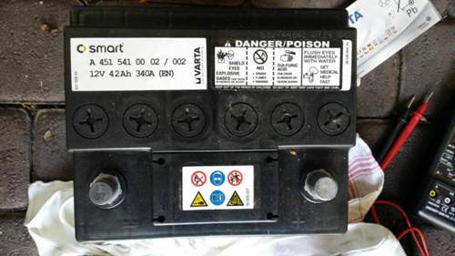

Ich habe jetzt dem Würfel eine neue Batterie spendiert. Und zwar diese hier:

Die alte Batterie hatte zwar noch fehlerfrei funktioniert, aber es war noch die Original-Batterie im Würfel; da der Smartie Bj. 2007 ist, ist die fast 9 Jahre alt.
Da dachte ich mir, das kann ja vielleicht zusammen hängen, alte Batterie und Kühlerlüfter macht Probleme?

Ob nun das Stromlos-machen des Würfels beim Batteriewechsel oder die neue Batterie selbst das repariert hat weiß ich nicht, ist mir auch ziemlich egal, alles funktioniert wieder und der Winter kann kommen.

Das Bild zeigt die ausgebaute Batterie.

Möglicherweise lag es an der Batterie.
Du hast ja nie die verschiedenen Spannungszustände gemessen, bzw. gepostet. (Last, Leerlauf, etc.)
Das hätte ggf. auch nicht viel gebracht, siehe unten !
Das ist genau das was ich schrieb, wenn man eine 7-jährige Batterie drin hat sollte man ZUERST diese wechseln bevor man den Wagen tagelang "zerlegt" . Für 60,- Euro hat das keinen Sinn.
Deine Erfahrung bestätigt nur meine Erfahrungen.
Ich kennen diverse Fälle in denen der Wagen startete, zwar nicht mehr 100% souverän aufgrund "alter " Batterie, aber it works.
Die mangelnde Pufferfähigkeit der alten Batterie hat zu Welligkeiten im Bordnetz ( CAN-BUS!) geführt mit der Auswirkung von zwei Dutzend völlig irren OBD Fehlereinträgen .
Sobald die alte Batterie die Lima Spannung nicht 100% glättet sondern bei Lastzuschaltung nur noch zu 95% tritt so was auf. Das können kurze Welligkeiten sein oder Spannungseinbrüche bei erheblicher Last wie elektrischer Servo oder ABS.
Für Laien(!) : Störfrequenzen wie in der Stereoanlage, Brummen, Knacken, etc.
In diesem Fall aber auf dem CAN Bus mit mehr oder weniger starken Auswirkungen.
