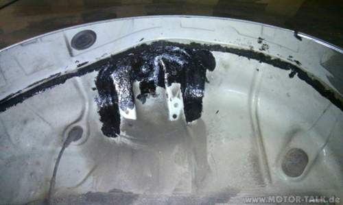

Wir hatten gestern mit Fabian mein Auto auf der Bühne, leider konnte mein achtjähriges Blech dem Zahn der Zeit auch nicht trotzen. Auch eine Feder hat das Zeitliche gesegnet.
Die Feder wurde ausgetauscht, das Blech wurde erst einmal Sofortmaßnahmen unterzogen (Drahtbürste und Unterbodenschutz). Im Sommer kommen alle Unterbodenverkleidungen ab, dann wird über die weiteren Maßnahmen nachgedacht.
Auffällig war, dass auf der linken Seite punktuell an der Dämpferaufnahme Korrosion gab und auf der rechten Seite die Korrosionausbreitung zwar etwas weniger, dafür aber recht homogen war.
Wahrscheinlich verdunstet das Schwitzwasser hinter den Verkleidungen in der Nähe des Auspuffs durch dessen Wärme.
Im Anhang die dazugehörigen Bilder.

Wo du allerdings Recht hast, ist die Korrosionproblematik hinter den Verkleidungen.
Die Hersteller (nicht nur VW auch z.B. MB bei der A-Kl. W168) sparen sich zusätzliche Schutzmaßnahmen hinter den Unterbodenverkleidungen nach dem Motto das Blech ist ja verdeckt kann nichts passeieren. Dem ist leider nicht so, wegen fehlenden Durchzug ist hinter den Verkleidungen oft feucht und aufgrund fehlenden zusätzlichen Korrosionschutzmaßnahmen kann das Blech hier schneller als der Rest des Autos braune Farbe bekommen.
Danke für deinen Beitrag, wo du deinen Passat mit Rostschutz versehen hast.

Ja, mein Auto war damals 8 Jahre alt als ich den Rost entdeckt habe und ja, ich habe es anschließend mit Rostschutz behandelt.
